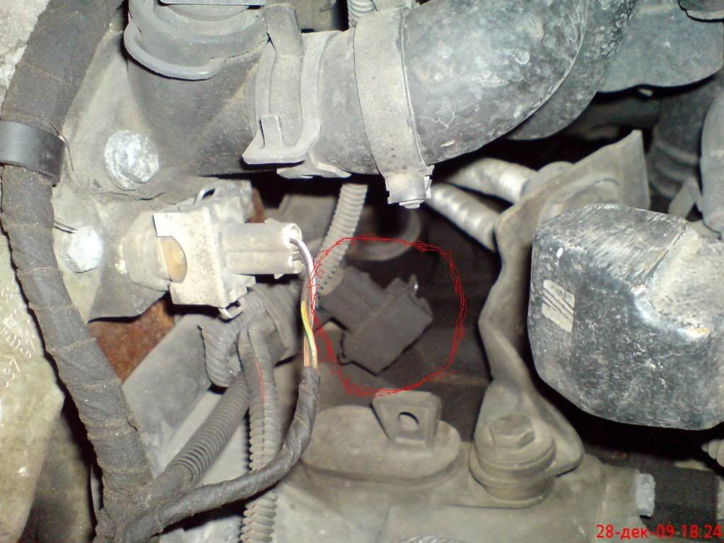

тези кабелчета тук ли трябва да са
тази букса за какво ще пък

Тази букса е за климатика,датчика е над нея на пластмасовия троиник.Това ме подсеща,че имаш един клапан с две маркучета до бобината(управлява клапата на парното)запуши тоя краи към двигателя за проба да не краде въздух от тая система.

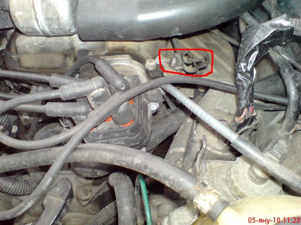

има една букса под всмукателите до стъпковия с 4 пина май беше,тя каква защото я извадих и изгасна и после колата май не прекъсваше известно време :roll: :roll:
