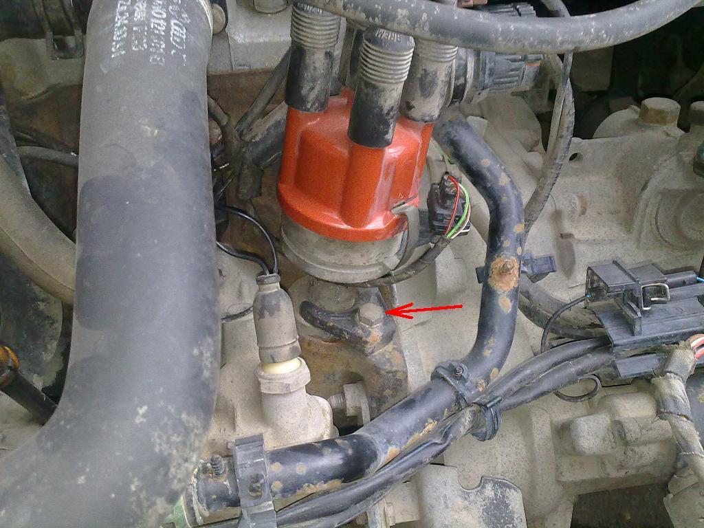

както писах по-горе настройката на аванса не е шега работа и за всеки пишман майстор. И така писна ми от спецове и чак не ми се ходи в сервиз, и ми падна пердето и викам си ще го видя аз тоя аванс сам да си направя. Между другото инвсторах в кабел и за диагностика ама и там нещо на дърво ударих.

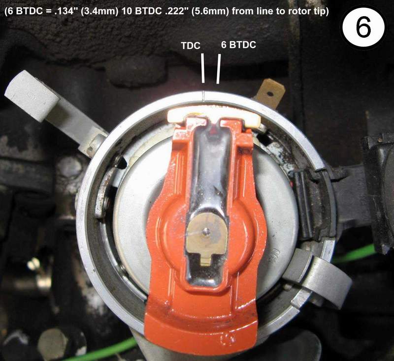

Та седнах в един хубав съботен ден да разглобявам и да гледам схеми на зацепване, по-долу ще кача схемата на зацепване на делкото и в какво положение да е палеца,
Ясно се вижда белега на корпуса на делкото, ясно се вижда и палеца, първата работа е да се прекара двигателя на белези т.е. на ГМТ, при което палеца трябва да е в полжението както на снимката или приблизтено там, ако не е то е видно че има нужда от корекция. Корекцията се прави като се разхлаби болта в основата на делкото.
При мен аванса беше малко изостанал, което беше видно от снежно избелените елецтроди свещите, има съмнения за бедна смес, но не беше там проблема.Всеки интусиаст да има в спредвид че настройката е много финна, трябва да се мъда по малко , но наистина малко. След което стягаш ако болта и пробваш как е. На мен ми отне почти 2 седмици като по два пъти на ден поне пипах центровката на път и след работа.
Значи трудно е да се обясни с две думи, просто не е майтап работа и в двете краиности като иде аванса се усеща много при каране и ако има човек понятие какво се случва, може да се ориентира. Например ако се увеличи аванса прекалено много се чува характерното за детоанциите чикане, ако се намали много почва да не върви да прекъсва да пука в аспуха. Истината е някаде по средата.

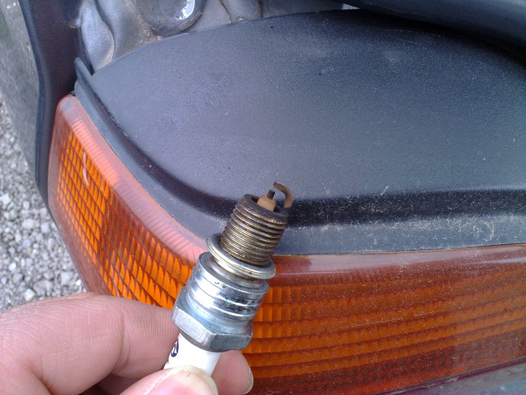

Идеята е да се намери положението при което мотора върви най-много и не детонира, аз лично си белязах едно положение при което двигателя имаше видима промяна е поведенито, определено вървеше повече, без да детонираи реших че това е моята настроика, всъщност не знам после мисля го пипах пак
Доста игра падна но определени съм доволен от резулатата, е разбира се не мога да твърдя че това е правилната настроика, но на мен ми харесва. По-долу ще кача снимка на свещите след операцията испред цвета и според рахода мисля че съм много близо до истината
, като може би е малко към икономичност настроиката.
