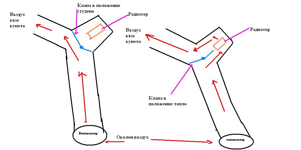

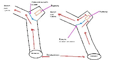

Re: проблем с парното на голф 3 1.8 помогнете
Клапата се състои от огъната под тъп ъгъл ламарина (синя на схемата). Това е поглед отгоре - в ляво е положението, в което духа студено, а в дясно е хода на въздуха през радиатора в положение топло. Съответно и клапата е в положение топло.
Дано е ясна схемата!

колегата,shockhead,е много то4ен и схемата е супер,много ти благодаря за подробното обеснени е,колега

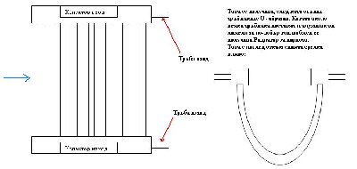

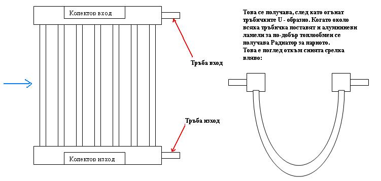

За да установите дали радиатора е пробит първо обърнете внимание за период от седмица да речем дали има разлика в нивото на антифриза в казанчето. Ако има уверете се да не е от някое водно съединение или маркуч. Как.....? В сухо време вечер като паркирате колата постелете под двигателя на земята картон. Може от някой кашон. на сутринта вижте дали по картона има пропито петно. Посоката от петното право нагоре ще Ви ориентира за това къде е проблема.Ако забележите да тече или капе течност от най-долните отвори на парното (за краката) или постелките Ви са постоянно мокри и в комбинация с това Ви се губи охладителна течност - пробит е радиатора. Ако не се губи течност и пак постелките Ви се мокрят може да е от уплътнение на филтъра за въздуха на купето. Даже и да нямате филтър между пластмасовата решетка и купето пак има уплътнение и ако не уплътнява влиза дъждовна вода през вентилатора. Това така между другото.....
За да разберете дали Ви е запушен радиатора и през него няма никаква проходимост.......... Искам да уточня, че това събитие е изключително рядко. Радиатора се състои от няколко тръбички, които се обединяват в един общ колектор условно наречен "вход на радиатора" и завършват в друг общ колектор условно наречен " изход на радиатора". Вероятността всички тръбички да се запушат наведнъж е нищожна. Ако се запушат една две, а след година още една две то спирането на парното от запушване ще се предшества от едно постоянно отслабване с годините. За да сте сигурни обаче, че имате запушен радиатор хванете една по една тръбите или маркучите към радиатора откъм двигателния отсек след като колата е работила около 5 - 10 минути и още не е темпериран целия двигател. Разликата в температурите не трябва да е голяма. Ако в този случай и двата маркуча са студени наистина няма проходимост.
