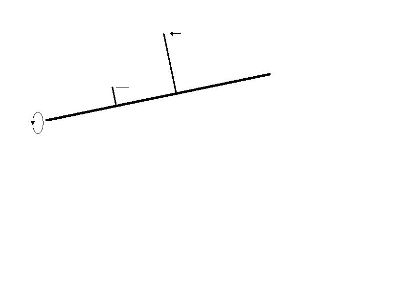

Има ефект от смяната и то не само при екстремно спиране за по-бързо охлаждане!
Колкото е по-голям диаметъра на диска толкова по-малко усилие е нужно да се приложи в/у диска за да спре. Не само площта на накладките има значение!
Представете си въртяща се ос и перпендикулярно на нея 2 лоста единия 10см другия 40см. с кой лост по-лесно ще спрете въртенето на оста?

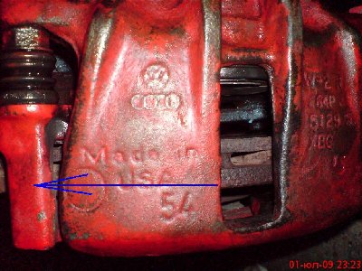

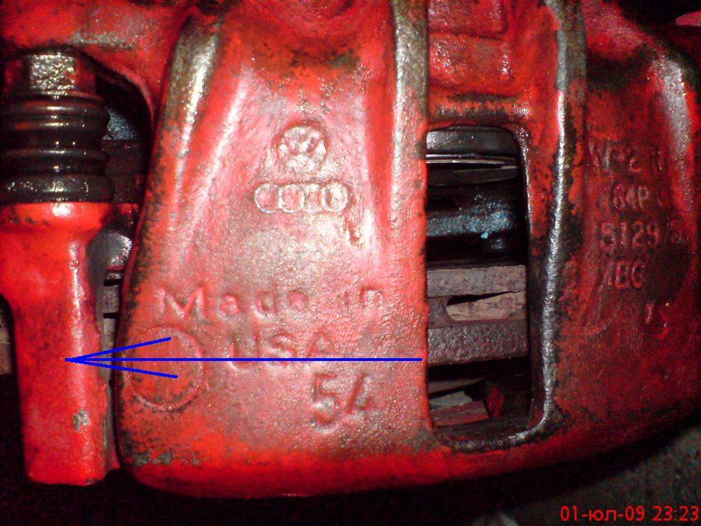

колеги,а някой правил ли е такава конверсия от такива апарати( които би трябвало да са 256мм )към 280мм без abs e колата.става въпрос за 1.6 афт мотор 96г.на моите пише usa.не знам какъв им е случая.така я купих.това ли е въпросния супорт който трябва да намеря от gti.?

peachbaby написа:
Колега, еми нали точно това съм обяснил в горния пост!
Номера щом е 54 - същата работа!

Re: Конверсията 256 ->280мм. 4х100 на Г3 GT - Завършена!
Моите апарати все забравям какви са - lucas или griling, но май бяха Lucas. На тях обаче няма никакъв номер
Могат ли да се ползват за конверсия към 280мм. Сега съм с 256мм плътни дискове
Winner25 написа:Моите апарати все забравям какви са - lucas или griling, но май бяха Lucas. На тях обаче няма никакъв номер![]()
Апаратите на Lucas или Girling с номер 54 са идентични за 256мм плътен и вентилиран диск и за 280мм вентилиран!Разликата е само в съпорта!
Преди 2 седмици и аз правих тази трансплантация на пасат Б3,отпред от 256мм плътен диск минах на 280мм и смених само съпорта(макар че вече си бях купил и спирачни апарати и тогава видях че са еднакви)
