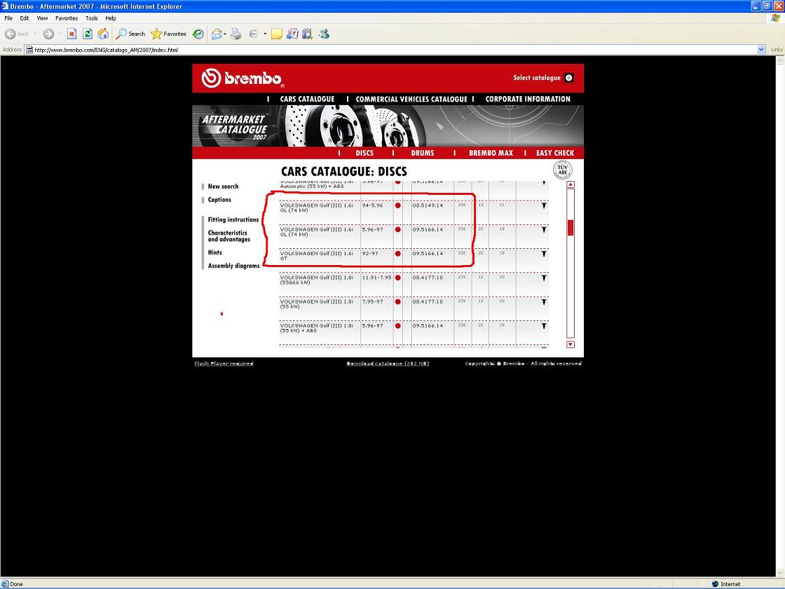

Вижте добре какво показва сайта на Брембо-според него на голф 3 101 коня няма диск на 239,а са само на 256
http://www.brembo.com/ENG/catalogo_AM/2007/index.html
