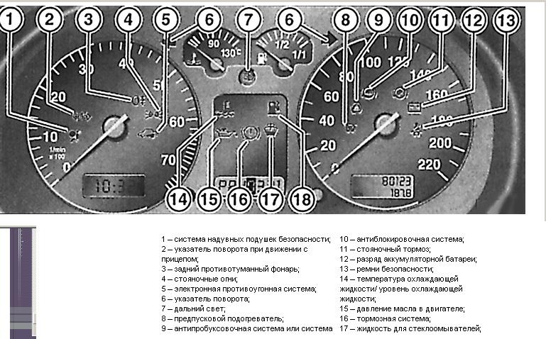

Мнениеот MGB » Сря 27 яну 2010 20:45
:banana

Мнениеот pedalchobaba » Сря 27 яну 2010 21:36
Явно темата за тази лампа е дискусионна (за да не кажа спорна) и като гледам не помага кой знае колко на автора.
Схемата на MGB е примерна. Отвори сайта на xtuners.com и ще добиеш представа за разнообразието от табла на Голф 4.

Мнениеот maxpayne » Сря 27 яну 2010 21:39
guzarin написа:При голф 4 (!) тази лампа не е за ръчна.
Не се изказвай неподготвен, при мен тази лампа е за ръчна .
Точно както казва pedalchobaba е ситуацията (напомни ми да те питам за ника някой път:-) -
