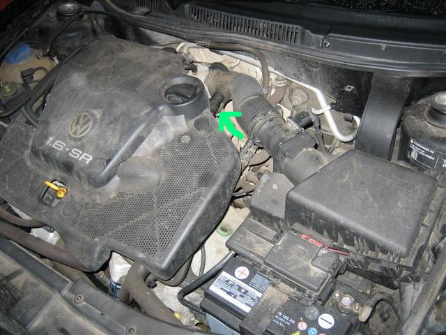

а колега тази тръбичка как е ,здрава ли е

Аз оставих колата вече. Ще се обадя да ги питам :)
