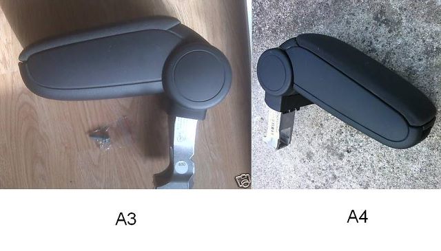

От А3 става,но от Пасат В5 не става,защото долу захващането е различно.Става също и от Сеат Леон и Шкода Октавия.

днес загледах една А3 и не беше заоблен отпред като нашите а правоъгълен
в нета намерих
и като цяло е същия ама планката нещо съмнителна ми изглежда

Тези са от по-новите модели а3 и а4 (след 2003та),затова са различни :да:

Steels написа:Ако подлакътникът изглежда така Изображение става ДА!
ами значи това е твоя подлакътник за да пасне без преправяне
гледаш пластмасата към централната конзола да е по дългата и права отдолу като на снимката
и планката за закрепване да е на 3 точки
