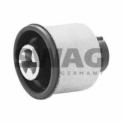

така е и аз се излъгах да сложа такива само че отпред и за 4000км се разбихаjoromnt написа:Тампоните са от "престижната" марка Sidem, но поне имат опаковка. Просто виждам как след 2 месеца ще се наложи да си намеря оригинални, от някъде.

joromnt написа:Лек ъпдейт на ситуацията да направя. Днес към обяд с майстора зачекнахме колата с ясната идея да сменим тампоните. Избихме старите, и да сложим новите и ударихме една лека гредичкаТампоните който ми продадоха от Косер са с диаметър 72мм, отвора на моста е 69. След една консултация с тях на висок тон се оказа че имало и тампони който са с диаметър 69 мм. Сега колата виси на подемника в сервиза изкормена, чакаме утре по някое време доставка на новия вид тампони.

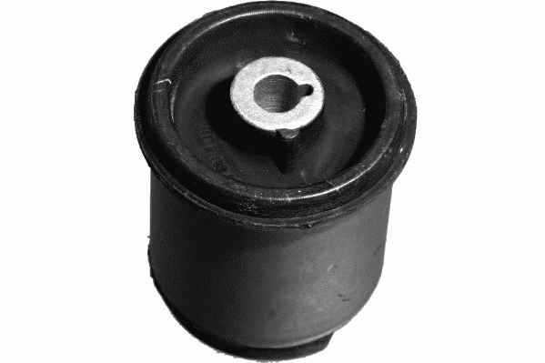

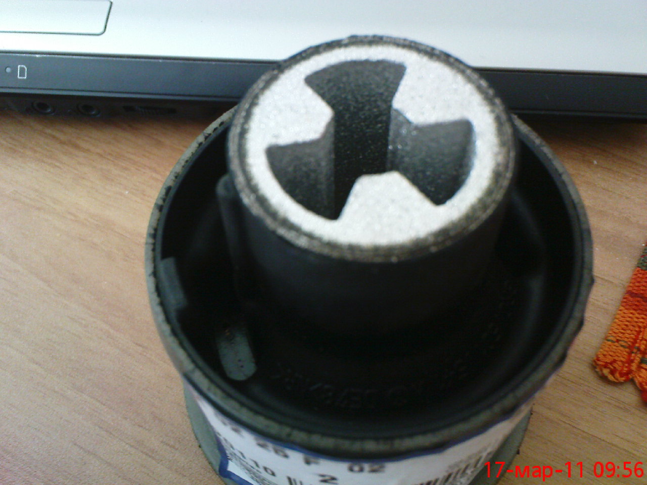

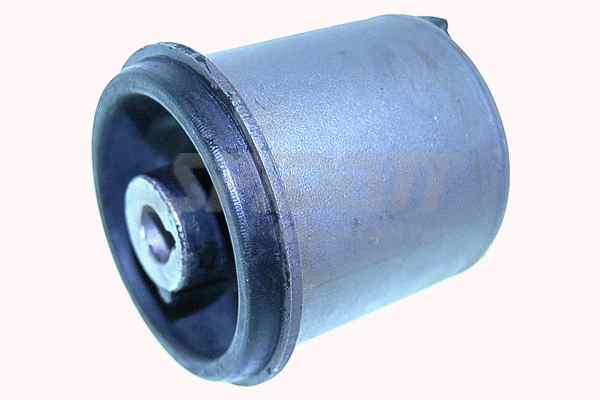

Здравейте колеги,
Днес в сервиза се установи, че тампоните на задния мост са ми от този модел :
При закупуването на въпросните тампони (преди няколко дни) от Сакар Ауто ми продадоха от този модел:
Днес ходих да правя рекламация но ми обявиха, че това били подобрена версия и нямали от стария модел и, че единствено можело да се намерят не оригинални такива
Та въпроса ми е:
Някой слагал ли е от този модел (подобрения)?
Ако е слагал как е правилната посока на монтиране понеже имат два успоредни канала и нямат почти нищо общо със стария който е плътна гума

Аз съм с тия долните, миналата година ги сменях. Корави се оказаха на блъскане.
Re: Тампони заден мост Голф 4
Този "подобрен" модел сякаш са му икономсали метал за центроването на болта. Не кефи.

MNA написа:Здравейте колеги,
Та въпроса ми е:
Когато сменях и аз тези тампони и на мен ми продадоха от тия тъй - наречени "подобрени" и не станаха, защото просто са друг модел нищо не им е подобрено(бяха 69мм). После ми ги смениха с тия вторите (72мм) и сичко си пасна точно!

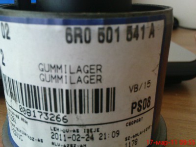

....и аз закупих въпросните тампони за заден мост от "Порше" на цена 113лв. за два броя. Но се оказаха с пластмасова обвивка сега се питам, дали не съм "лапнал дървото" от уж официалния вносител в два сервиза отказаха да ги монтират защото са с пластмасова обвивка! В момента на колата са с метална,но незнам дали са сменяни някога.Въпроса ми е: знали някой с каква обвивка са оригиналните тампони. При смяната има ли нещо специфично отнасящо се до "пластмасовите" тампони!
п.с. номера на новия тампон е: 6RO 501 541 A
Това са тампоните колега.
Оригинални се правят само такива.
И аз махнах метални плътни с някакво масло вътре и сложих такива и няма никакви проблеми.
Извади си предварително от някое ръководство за ремонт (тук е пълно)схема как се поставят, че по старите тампони майсторите не могат да се ориентират как да ги сложат.
Другото което е, че диаметъра е с 2-3мм по-голям но си е така не се притеснявай набиват се и всичко е ок.
