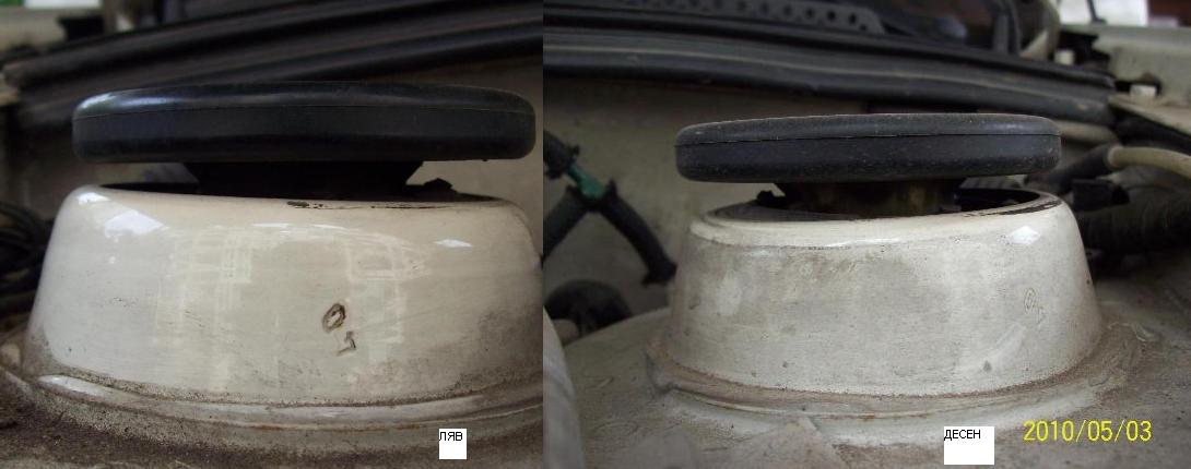

Значи оказа, се че тампоните над амортисьорите бяха тотални разбити.
И двата така се бяха забили в лагерчето, че се наложи да ги вадя на менгеме.
Свалих амортисьорите изчистих ги хубаво от калта след това дигнах прашниците и проверих дали няма течове, ударното тампонче е здраво прашниците също амортисьорите ги тествах на преса, казаха че са здрави.
Понеже предните амортисьори са монро взех и тампони на монро и ги смених.
След като сглобих всичко и затехнаг здраво болтовете пак има едно разтояние между чашките и горната част на тампоните.
Left
http://img203.imageshack.us/i/dsc00944sy.jpg/
Right
http://img87.imageshack.us/i/dsc00945p.jpg/
Да попитам нормално ли е да стоя така?

По мое мнение няма аномалий... :да:

Hmm.
Gledah na drug golf syshtiqt kato moq nqma takova raztoqnie.
Moje bi neshto ne e nared

Ето колега,тампони на 4000км-зейнали с луфт кой накъде види.Не тропат,не износват гуми и колата върви направо от Бояна до НДК.Как стои паницата и луфта не винаги са признак на проблем

Надявам се да изкарам поне едно 10-15 хил с тези новите.
Не знам колко са читави тези тампони монро(все пак ги взех от еврото), но поне се сменят лесно за 1 час.
Просто виждам, че капачката не може да легне плътно на чашката а ги затегнах много здраво с пистолет(даже на ръка не мога да ги отвия).
Нека и други колеги да споделят мнение.
