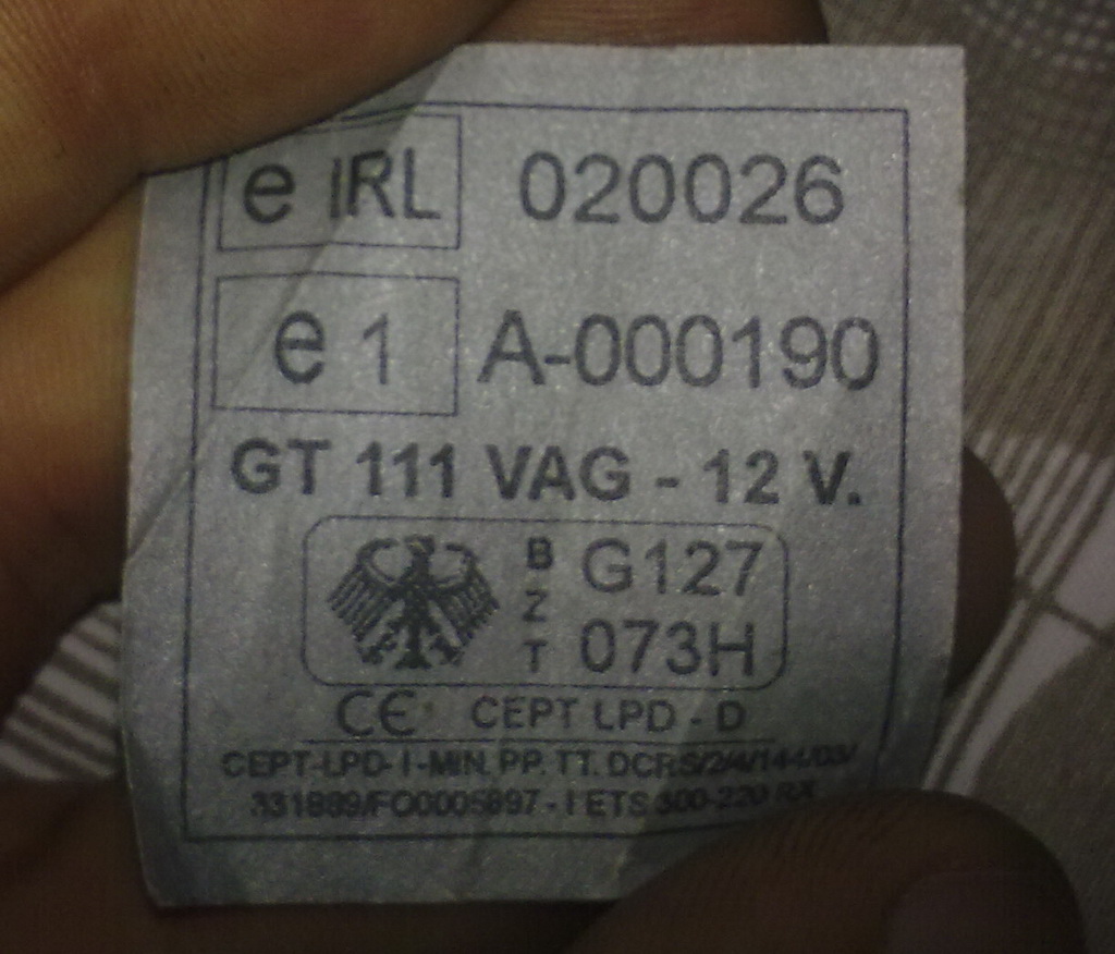

rexpitbul написа:Моят голф 3 беше с такова дистанционно!
И си мисля, че алармата ми е заводска (беше де, заради нашите застрахователи е сменена )
Това не е дистанционно на заводска аларма, както и черното дистанционн. Алармата се казва Getronic. Модела може да е gt-25, gt-111 и т.н.
Дистанцинно, няма да може да сепрограмира, по описания по-горе начин.
Освен надпис "VW AUDI ORIGINAL" има и една лепенка:
Колата дойде с две "махагнови дистанционни". Но, намерих и добавих към тях като черното.
Ето и лнкове с повечето модели на джетроник.
