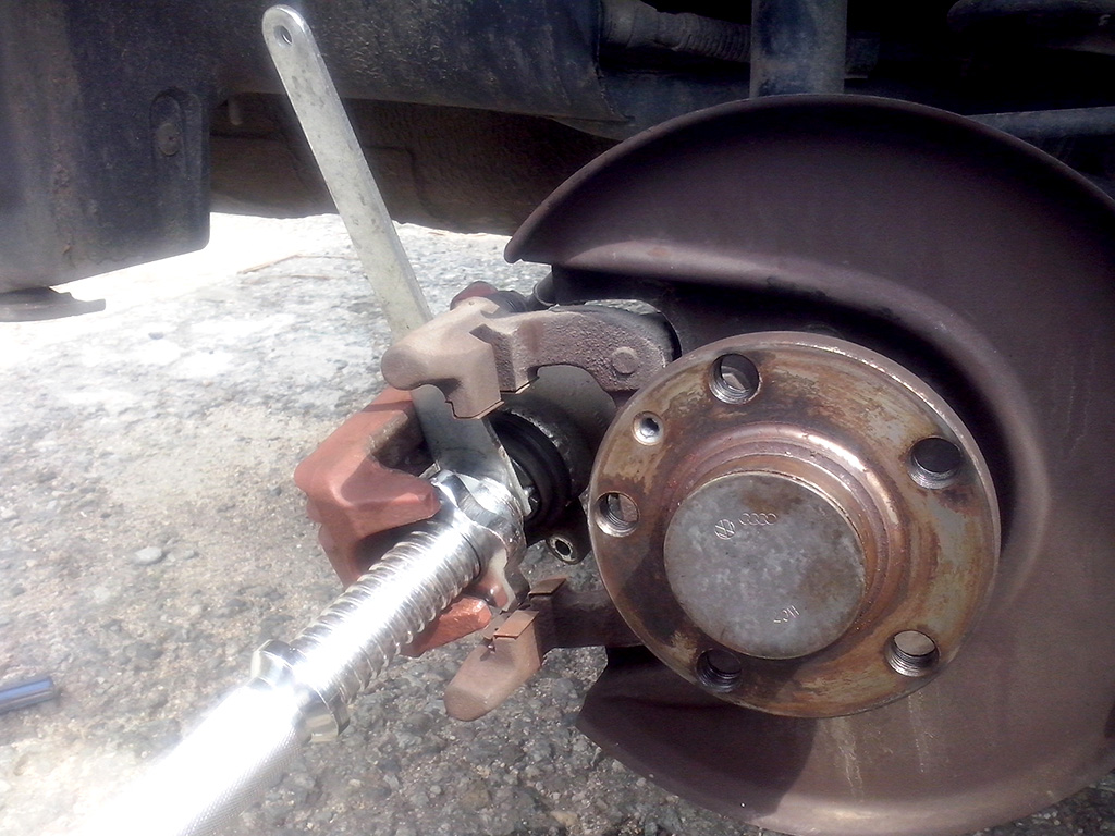

Аз ползвах лост и гайка от дъмбел, и ключ за ъглошлайф. Ключа за ъглошлайфа е стандартен 3 см. разстояние между крачетата, но има и ключове с по-дебели крачета, които не влизат в дупките на буталцето, така че ключът трябва да е с тънки крачета.

dictamnus написа:Аз ползвах лост и гайка от дъмбел, и ключ за ъглошлайф. Ключа за ъглошлайфа е стандартен 3 см. разстояние между крачетата, но има и ключове с по-дебели крачета, които не влизат в дупките на буталцето, така че ключът трябва да е с тънки крачета.
Е този метод най ми хареса (Твърдишкия) :th_up Винаги съм смятал, че при малко мисъл и внимателно пипане човек може сам да си направи много неща по колата....без пари :c020 Пасатора така го глася - при майстор само в краен случай :exclaim

Притискане на буталото може да се осъществи и със "стяга" - тип дърводелска, продават се в "Левчето" за по няколко лева - 4-5 лв. Не е необходимо да вземете голям размер. Притискате със "стягата" буталото и правите няколко завивания с посочения ключ или чрез захващане на "петата" която притиска накладката с водопроводен ключ тип "гарга". След като охлаби "стягата" от навиването на буталото, завъртате стягата пак да притисне силно буталото и отново с ключа или "гаргата" навивате буталото и т.н. до неговото пълно прибиране в цилиндъра. По този начин не е необходимо да се развива щуцера за обезвъздушаване. Той се развива само ако буталото е излизало от цилиндъра и се налага обезвъздушаване на това цилиндърче. :biggrin

Четох тази тема, четох други, за същото, даже се барнах с ключ за ъглошлайф, че и ключ 15 ми останал във Варна... А накладки задни започнаха да стържат в София. Първо мислех да сменя само стържещата, че си имам комплект задни във Варна, а като се прибера, да ги сменя, че надушвах яката заигравка със скоби и т.н. които ги нямах, а ключа за ъглошлайф ми даде увереност да си губя времето по морги в търсене на накладки. След някоя и друга заключени в понеделник сутринта в 10, и една, в която някакво подобие на човек ме отсвири, че нямал за голф 4, макар че голфа си ръждясваше кротко отвън, си викам май ще сменя с нови. Ония във Варна ще ги сложа след още 50-60К км :)
И почва чуденето къде ще сменя... При все по-строгите изисквания на сервизи, форумни и не толкова, че съм и нагъл, искам веднага :)
Със смесени чувства изминах пътя от околовръстния до Люлин (дотам бях стигнал, тръгвайки от Манастирски) с идея да взема някъде от около Ботевградско шосе, като спрях да видя адреса им обаче, цените от вчера бяха се променили, което ме сети, че като ида до там може още да се промени ситуацията, че и да няма, и със съвсем паднал гард стигнах Горубляне, вече твърдо решил, че не знам какво да правя... И гледам магазин авточасти от ляво на пътя, спирам в една уличка и отивам за накладки. Направиха ми хубава цена, взех накладките, и нали имам ключ за флекс... Тръгвам да обръщам и... гледам 3-4 голфа и пасати, викам си я да видя дали няма да ме насочи някой какво точно да правя, та питах момчетата дали сменят накладки. С други думи, налетях без да искам на най-свестните момчета, които могат да ти пипнат голфа, щото ключ за флекс ли... Едното бутало така беше запекло, и измъкнато докрай, че и явно някой интелигент в миналото го мъчил да го върти с водопроводен ключ, та повърхността наранена... Момчетата (казвам момчетата, разбирай двама едри, яки мъже) огънаха въртока на стягата на скобата от зор, трябваше и удължител за повече сила (за сравнение другото бутало се прибра без никакво усилие) и в началото изобщо не тръгва, та след доста напън и усилия тръгна да се прибира и явно, ще сменям скоро заден ляв апарат спирачен, дано не изпуска спирачна течност от нараненото, макар че е ясно, че ако контактува с уплътнението нещата са ясни, и в кратки срокове.
