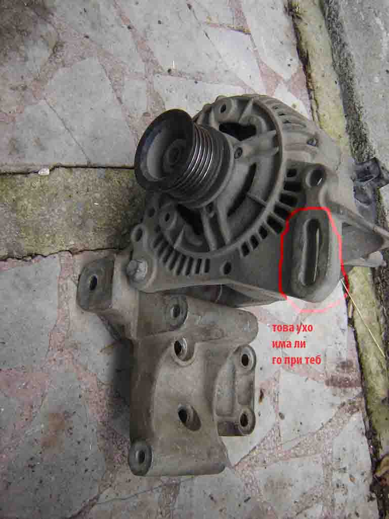

има ли някой голф 1.4 АБД с климатик и хидравлика

Под алтернатора е компресора. Хид. помпа е зад него.

ааа това е друго вече на тая снимка се вижда съединителя на компресора няма как да се обърка аз така и предполагах но за всеки случай ....реално малко по ниско долу пада помпата вижда се на снимката че помпата се хваща на едно от ушите на компресора а другата снадка обаче все още ми е неясна...но то реално и няма как да се види от снимка много е шибано местото....
благодаря на всички за оказаното съдействие
след като намеря стойката обаче идва въпроса дали всяка помпа би могла да се монтира по тоя начин щото до сега все ми предлагат от другия модел помпи с трапец профил на шайбата

колега swifter може ли да погледнеш само твоя алтернатор има ли го това ухо
