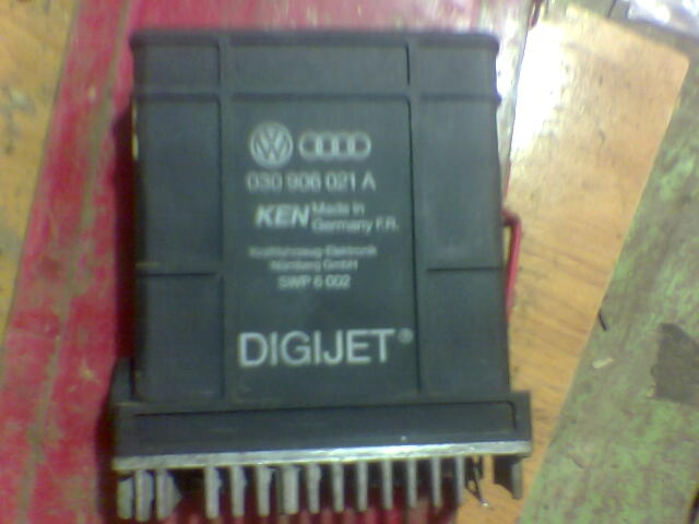

stefan4o написа:По ЕТКА излиза - 030 906 021К
bosch или digijet?
Digijet е типът на инжекциона а BOSCH е производител

И аз до скоро бях с NZ оригиналния му номер на компа е 030 906 021А имам и снимка малко лоша но се разбира

ji4kata написа:И аз до скоро бях с NZ оригиналния му номер на компа е 030 906 021А имам и снимка малко лоша но се разбира
колеги намерих си комп само че последната буква вместо А е J това проблем ли е?
пс моя е същия ти този продаваш ли го?
