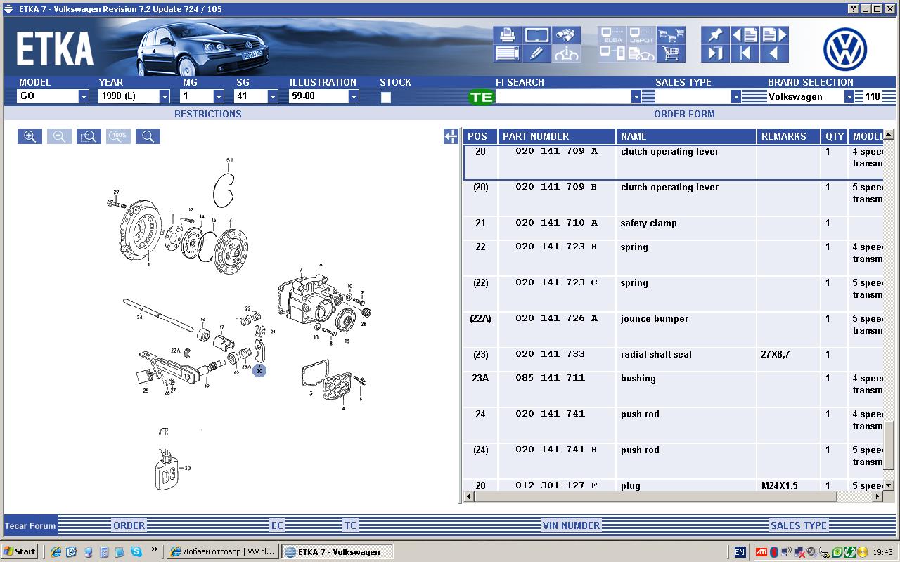

палеца на съединителя. поз.20 на кртинката.
намира се в капака на 5тата скорост и натиска една вилка, която минава през цялата кутия и отделя съединителя.
сваля се капака на 5тата и се сменя.
смени и лагера (поз.16), че никой не знае откога е там.

што пък палеца... тои като се счупи педала остава доло и колата пак си върви.По скоро феродовия диск да се е скъсал.

iCE-dOGG написа:Та проблема е, съединител има, поне тря го цъкам за да мога си сменям скоростите иначе не става ако не го натискам,
Васе, чини ми се, че няма да е палеца :?
Иначе не би имало значение за включването на скоростите.
За мене пиньона на диф-а ще да излезе магарията :(
Не предава движение към короната...

golf_III_2e написа:што пък палеца... тои като се счупи педала остава доло и колата пак си върви.
това пък кой ти го каза?
я пак да провериш... :deal

Мнениеот golf_III_2e » Сря 22 дек 2010 22:56
чупих палец преди време и педала си остана доло а като го върне6 на ръка все едно е отка4ен.

Мнениеот vaskoto1 » Сря 22 дек 2010 22:57
има пружина на лоста-не е само на палеца.
би трябвало да се връща педала.

Хм, луда работа. Аз си мисля за шлици на чашка, в кр. сметка да я вдигнат на подемник и да въртят гума.....ако живне другата поне белята е от пиньон нататък.Изображение
