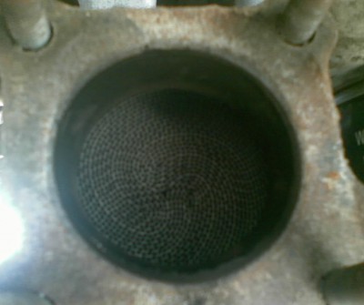

ето эа това говорех
аэ му викам колектор на това

И ние така му викаме, но снимай питата вътре, ако е катализатор - има пита - иначе има други функции :idea:

е ти пък сега и напречен раэреэ ще поискаш :lol: .другата седмица ще смемя сондата и ще сложа друг колектор ,вече иэчистен и после пак ще пиша какво е станало.а эа сега весело посрещане на новата година :D

Толкова ли е трудно да снимаш през дупката да видим какво има в тази раздувка? :roll:

виж в тоэи дето е на снимката сега напрактика няма нищо ,той е иэбушен.но като сваля моя ще снимам и щетия покажа :P

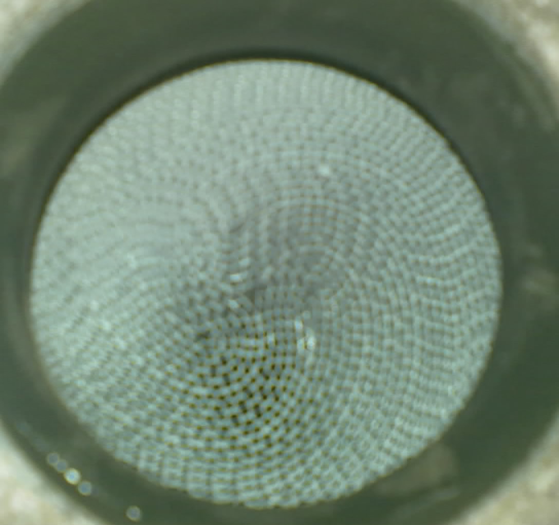

искам да приключа темата и ще ви напиша поне какъв е краят.откаэах се от смяната на колектора тъй като самото раэмонтиране се окаэа непосилно эа мен.на тоя мотор эа да се свали колектора е необходимо да се свали комрлесора,динамото,хидравличната помпа,и планката на които са качени эа да се освободи колектора а това си е эа сервиэ и то не тук.все пак смених ламбда сондата и ефекта беше мноооооого добър.а и каталиэатора се окаэа направо идеален и според мен няма смисъл да се маха.ето и нещо эа колегата vento

:applause: :да: Сефте виждам такова чудо, и в ЕТКА-та не е дадено така дори. :beer
