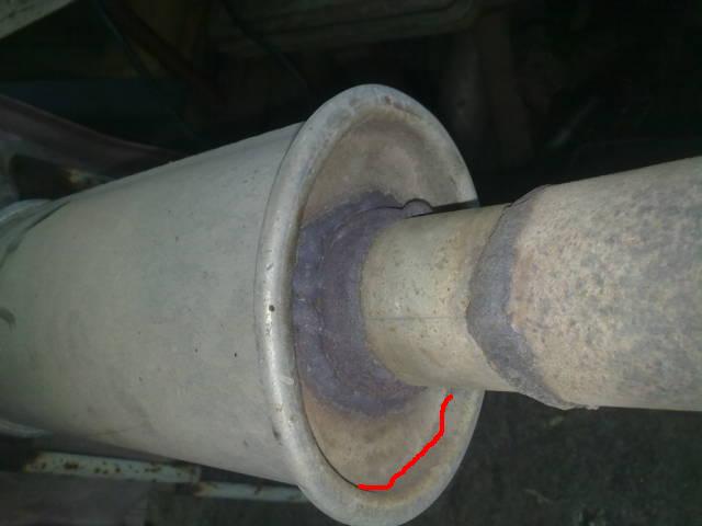

имам проблем със средното ми гърне
преди няколко дни започна да пърди отвратително
мислих си че не са стегнали някоя скоба като хората ама не...
преди малко видях гърнето на канала самата му прегъвка (в задната част където цилиндъра се огъва ) се е отлепила или разкачила не знам как да го нарека в долната си страна
гърнетата са нови и смяна не ме кефи като вариант
мислех си дали не може да се завари пресованото?
при празни обороти пърди много отвратително а като загрее колата или след дълъг път млъква сякаш от температурата се разширява и уплътнява

Re: Средно гърне ?
тази снимка не е моя просто да покажа за какво иде реч
значи на това гърне като гледам там няма снадка докато на моето там се снаждат 2 листа ламарина
точно между 2та листа се е получило фуга (не знам как) и от там пърди
дали подлежи на заварка

Подлежи, естествено. Търси гърнеджия с телоподаващо да ти го закърпи. Но ако гърнето е лабаво през 2,3 месеца ще ти дава ядове

не го знам какво е като марка
само знам че са нови гърнетата след катализатора
ама да изпърди толкова бързо смятай за какъв ментак говорим
не ми се щеше да се заваря защото карам предимно на газ и след заварка няма да му е много времето преди да се пробие
мислех за някакъв вид химия ама явно няма да е

Значи при мен се получи същата ситуация отивам в магазина средно гърне за пасат б3 90г. 100 лв. в най-добрия случай. Отидох до моргата и се разминах с 40лв. Само тръбите бяха малко раждиви но гърнето си е читаво поне за сега. Махнах сам старото сложих сам "новото" купих си най-задното гърне за 75 лв. и него смених и сега се радвам на безшумна кола дано се задържи така. Та моя съвет е отиди до моргата поразпитай кои модели отговарят на твоя и си вземи някое което да ти свърши работа.
Дано намериш решение на проблема.
Поздрави!
