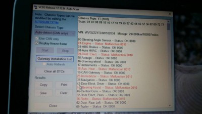

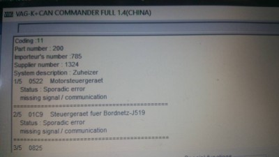

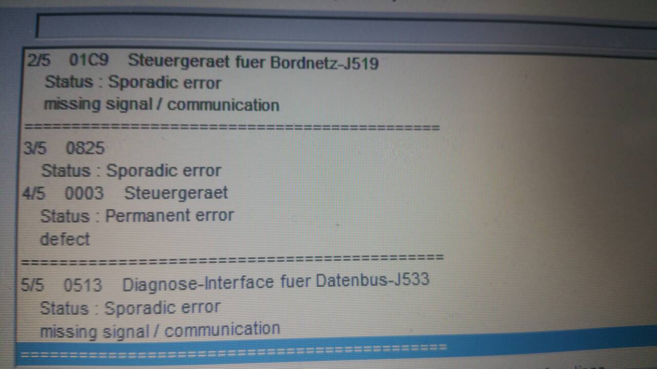

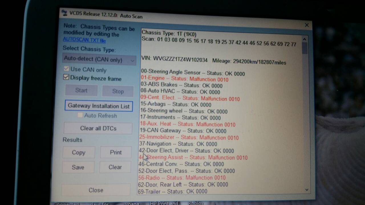

Проблемът е, че колата има някаква неизправност по електрониката. Ключовете ги оправихме. Обучихме ги и колата си пали нормално вече. Но явно дава на късо някъде. Сега светят лампите за двигателя и за подгряващите свещи. Ще се опитам да кача снимка.

Мнениеот BonchoIvanov » Съб 02 дек 2017 15:58
Ето ги и снимките!
