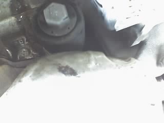

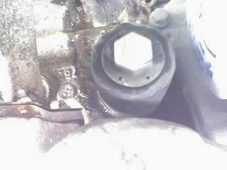

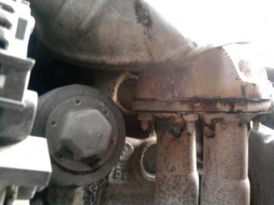

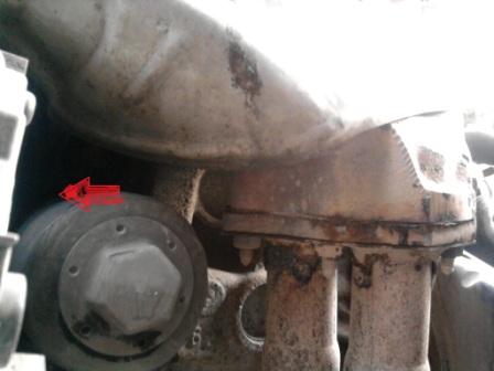

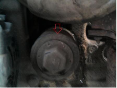

Здравейте отново, днес налях вода да видя откъде тече. Значи, между колекторните тръби и динамото се намира една част, кръгла подобна на маслен филтър, към която е захванат болт. Водата тече от сглобката на тази част и блока. Някой може ли да ми каже каква е тая част и защо тече оттам вода и това значи ли че ми е спукан блока. А мога ли да отвъртя тоя болт? Качвам снимки , за да видите. Там където са стрелките е тоя болт и тече отзад него. Марси отново.Поздрави

Това си е точно масления филтър.Отвий го и огледай от къде е теча.

Това означава ли, че се е смесила водата с маслото?

Благодаря на всички от форума за помощта и за разбирането. Днес съм много щастлив heavy metal zork Значи, сутринта свалих капака на колекторните тръби и самите тръби и видях, че едната тапа на блока е изхвърчала и откачих от радост. Сложих тапата, е, не я поставих точно както трябва, ама я зазимих и сега като се стопли почвам ремонта :banana Радвам се, че го има тоя форум, за такива като мен, които не разбират, но се опитват сами да ремонтират.Ми надявам се темата да е полезна. Поздрави на всички ви :bowdown
