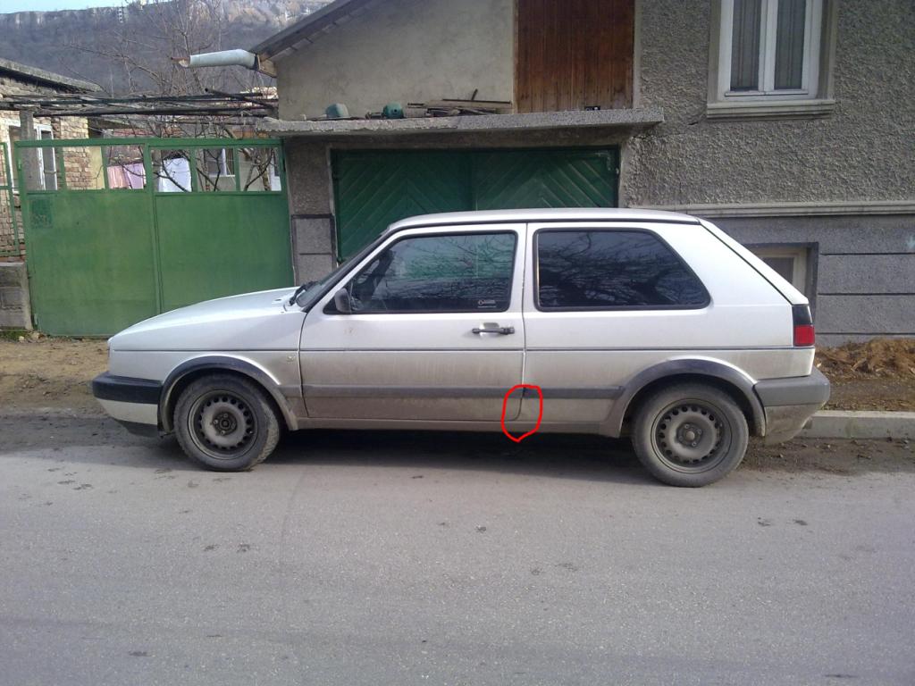

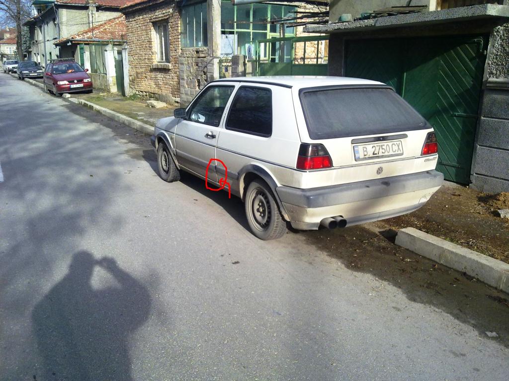

здравеите колеги днес си смених чоповете на колонките с нови и ги регулурах ,както един колега каза нагоре-надоло ,навътре-навънка, сега вратите се затварят много леко,исках да попитам само от тези чопове може ли врата да щръкне по навънка в долния краи кадето съм оградил на снимките с червено,да кажа само че новите чопове съм ги сложил на същото място като на старите просто си личеше каде са били старите,но ми се струва че долният краи на врата леко стърчи може и преди да е било така незнам
просто питам дали те пребират вратата по навътре или не?навсякаде си ляга добре само отдоло ми се струва че е по щръкнала незнам може и аз да си въобразявам
замерих с една кутиия от цигари като я наложих вурху предната врата и задния панел и наситина има леко разтояние врата е по навънка затова питам?ако се бутне чопа навътре няма да се затваря като хората ще иска бая блъскане
а чоповете несъм ги мърдал нито навънка нито навътре на същото място като на старите кадето са били.мерси ако някои има съвет и опит да каже

МарТо,първо бележи после леко разхлаби двата болта на пантите(17 или 19 мм бяха-не помня).След това леко вкарай САМО долната част на вратата(долната панта)няколко мм навътре.Стягаш и пробваш,ако трябва няколко пъти!Може да се наложи пак да регулираш от чопа!Успех!!

bat sandy тези панти имаш впредвид ,от там ако рахлабя несе ли разцентрова цялата врата и то там има ли мегдан за регулиране,маи не ми се бутат пантите защото незнам дали няма да увисне или изпъкне навънка вратата и пoслe да немога да я наместя,а иначе това пребиране да не стърчи от там ли става ?ако реша да бутам пантите даи съвет как да ги бележа?:roll:
