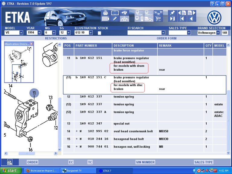

чрез етка си записах размерите на болтовете за да си ги купя предварително но ми направи впечатление друго -кой ще обясни разликата в кантарите защото аз не я знам каква е

като цяло повдигнах темата не заради болтовете а за кантарите
не съм чел никъде да е обсъждана разлика между тези за барабани и тези за дискове - а пък имат различни номера
би било полезно ако някой знае да сподели
