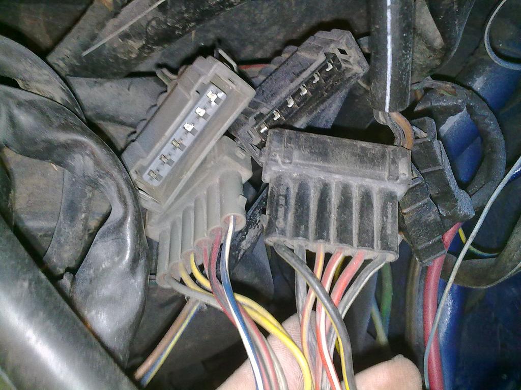

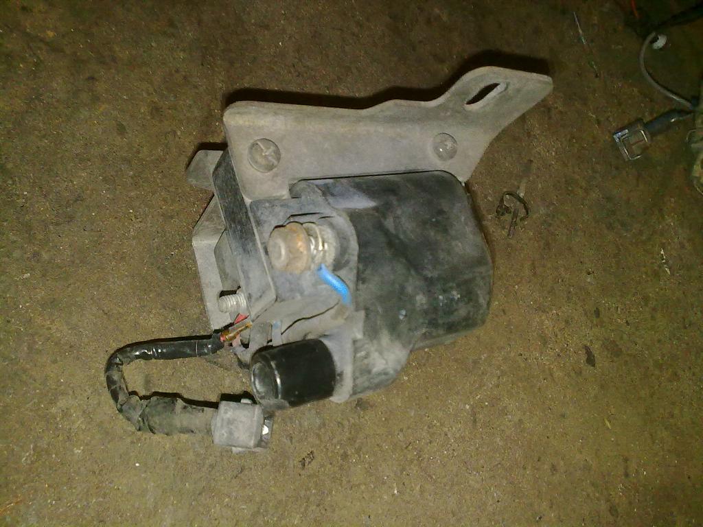

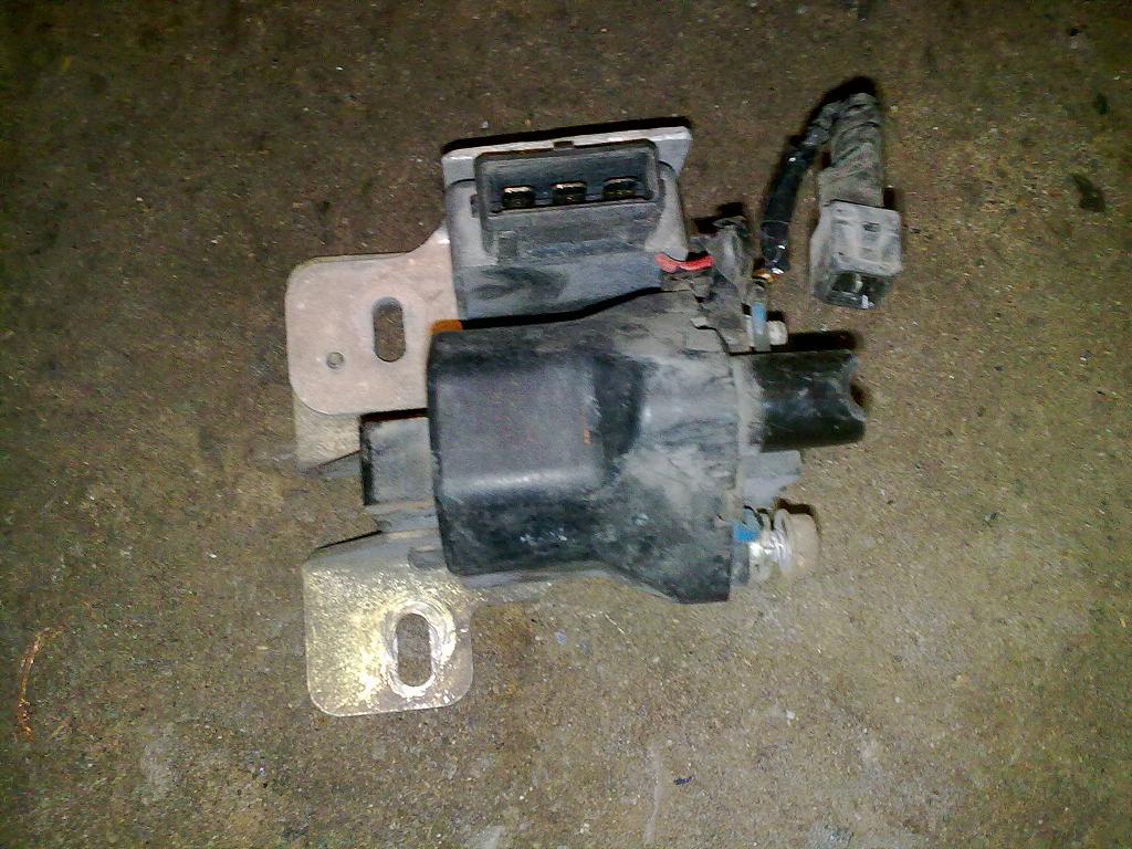

Колега искам да те попитам за бобината виж мойта каква не е същата като на КР даже комутатора е на нея и буксата няма да стане на него от КРската инсталация:

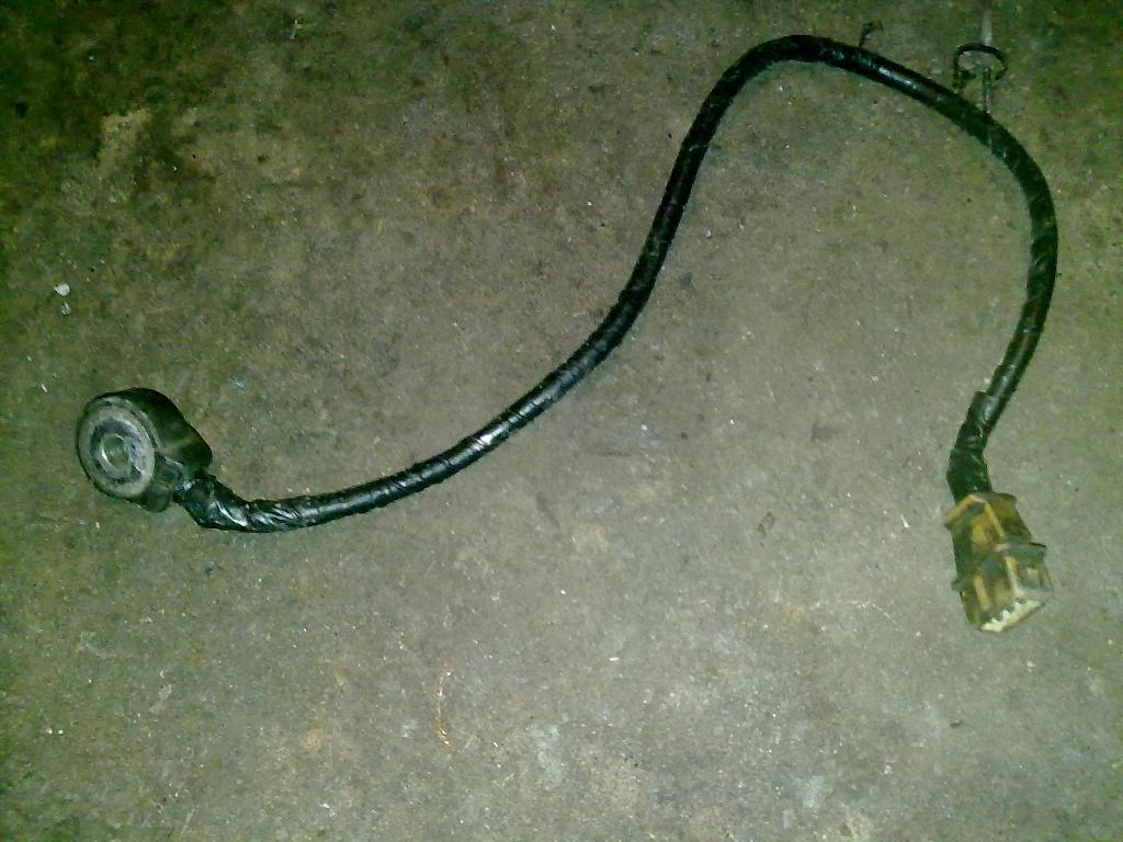

Също така днес свалих инсталацията от 9А Мотроник тя е много по голяма и към нея вървят Детонационните датчици:
на КР има ли такива и откъде да пусна инсталация за тях?
както и част от инсталацията отива вътре към купето ето от тези 2 букси за какво са незнам:
ivkata
Мнения: 1146
Регистриран на: Пет 17 мар 2006 19:08
Местоположение: Нови Искър
Re: Въпрос за инсталация и компютър на КР
Мнениеот ivkata » Сря 02 мар 2011 23:32
Или се хващаш на "хорото" и играеш докрай,или се отказваш! :| Явно ще се наложи да смениш бобината и комутатора и да поизхвърлиш инсталацията на 9А-то! :wink: С тенденцията да се сдобиеш поне с работеща KR-ска инсталация! :wink:
p.s. KR няма детонационен датчик,ще се разделяш явно и с него.

Е добре цялата нсталация ли трябва да махна и бушониерата да остане гола :shock
Не може ли само тази част която отива към мотора?
9А-то ще може ли да работи без детонационен датчик?

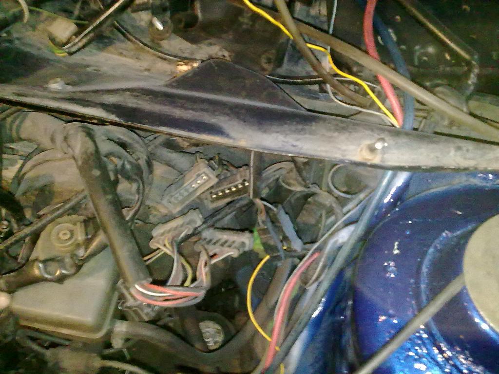

Тази инсталация дето си показал на снимката от вчера,въобще не стига до бушониерата! :!:
А тези букси дето си показал на снимката за какво са точно на твоя двг, ,в смисъл за датчици или...предполагам отиват в бушониерата!?
Това е снопа който ти трябва за да захраниш всички датчици по мотора,WUR,моторчето за празен ход,дросел, на него е буксата за 244! :wink:
И понеже този сноп на снимката е за CE-2,директно го включваш към твоята бушониера и само теглиш кабелите към където трябва! :да: Ако още не си го намерил,може да питам един приятел?

Колега тези букси явно отиват към бушониерата те отиват към компа на Мотроника за да сложа Кр-ския нали трябваше да махна тази(целия сноп) а тя е много по голяма!А тези букси освен да ги проследя каде отиват!А тоси сноп дето ти ми показваш е един цял нали?Той върви със всичко моторче за празен ход,дросел,WUR-а и 244!и отиват в бушониерата!
ivkata
Мнения: 1146
Мнениеот ivkata » Сря 02 мар 2011 23:56
Dare_16V_9A написа:.../А тоси сноп дето ти ми показваш е един цял нали?Той върви със всичко моторче за празен ход,дросел,WUR-а и 244!и отиват в бушониерата!
Точно,двигателя даже може да запали и без него!Но разхода и малките обороти куцат! :Mr Green Fun
Намери си бобина и комутатор(може и от голф 1,6),сложи ги с инсталацията и компютъра на KR-а,и пробвай да припалиш. :wink:
