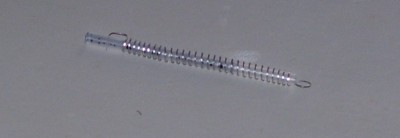

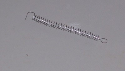

Не знам от какъв Форд е карба. Както и да е. Резултата с новото нагревателче е ок. Купих кантал с правоъгълно сечение 0.3х0.125 мм, което отговаря на площ от 0.0375 мм2. Оригиналното нагревателче, жичката е с кръгло сечение 0.2 мм или с площ от 0.0314 мм2. Така, посмятах малко и излезна, че трябва да ползвам от правоъгълния проводник 45-50 см. Сложих нагревателче с дължина 40 см и смукача се изключва, когато стрелката за температурата е в края на плътната бяла зона от скалата на таблото. Доволен съм от резултата. Пускам и снимка на нагревателчето - него съм го навивал около пълнител от химикал, вижда се на едната снимка. В по-горните снимки се вижда, че към проводника за захранването нагревателя съм го захванал с част от кабелна обувка сплескана около оголения край на захранващия проводник и правото крайче на нагревателя. Другия край на нагревателя (оформен като ушенце) се закрепва към алуминиевия корпус, в който стои биметалната пластина. В този корпус има стърчаща права част - служи за засечка да не превъртат керамичните пръстенчета, в които се монтира нагревателя. Именно към тази права част от корпуса се закрепя другия край на нагревателчето. Ако някой има сходен проблем с изскочила биметална пластина може да погледне горните снимка и да се ориентира евентуално как би могъл да реши проблима с нея, а също и ако нагревателчето му е сдало багажа. Надявам се решенията, които съм ползвал да бъдат полезни.
