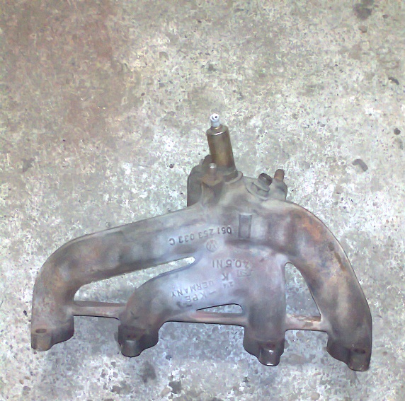

http://shop.afterbuy.de/public/catalog_ ... d=19299523
на моя 1.8 ААМ колекторите са такива
а на 1.8 ABS

мисля че няма да има проблем да сложа тези от ABS

Да ама не! не са нито еднакви по форма нито разтоянието между шпилките където се захваща ауспуха е същия.взех колектор от абс и самия фланец до меката връзка!

в една морга ми направиха оферта,колектор от АБС с фланеца до катализатора + здрава мека връзка за 30лв

аз го ядох същия колега ,и мойта се беше пръснала от горе и отдолу ,първо пробвах със заварки специялни електроди първо се загряват колекторите пълнят се с пясък и тнт , резултата като изтинат и пак се цепят ,обиколих половин северна българия и изпускател от ААМ не намерихни само на АБС мотор намирах , в крайна сметка сложих от АБС мотор всичко по мотора си пасва идеално но разликата е че на ААМ е с шпилки а на АБС със скоби , вземаш си колекторите и кривката към гърнетата с скобите за захващане и нямаш други проблеми , реже се парчето с шпилките откъм гърнето заваряш другото и си ти ,аз така вече карам 3 години :beer
