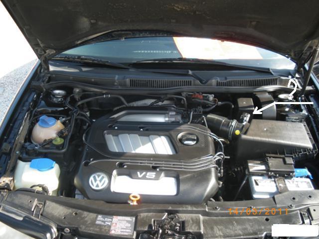

Благодаря за съветите колеги, а някой знае ли къде се намира дебитомера на тази бора?

Мнениеот kikogsxr » Сря 20 апр 2011 7:20
това ли е

Мнениеот kiro rachnata » Сря 20 апр 2011 7:52
Точно това е дебитомера.
