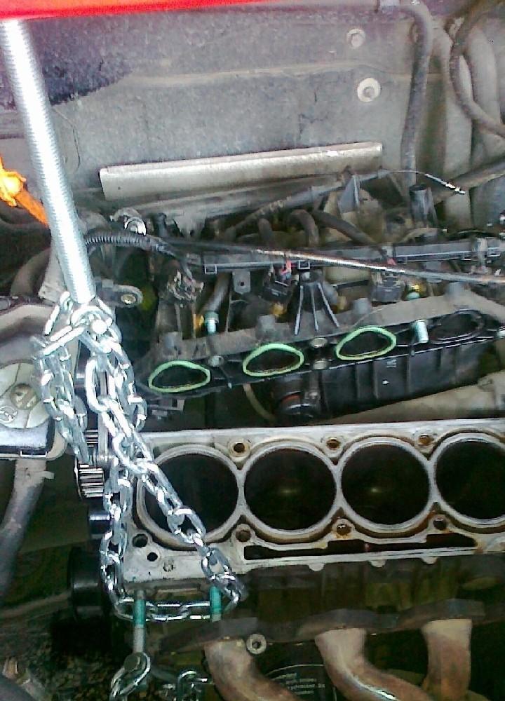

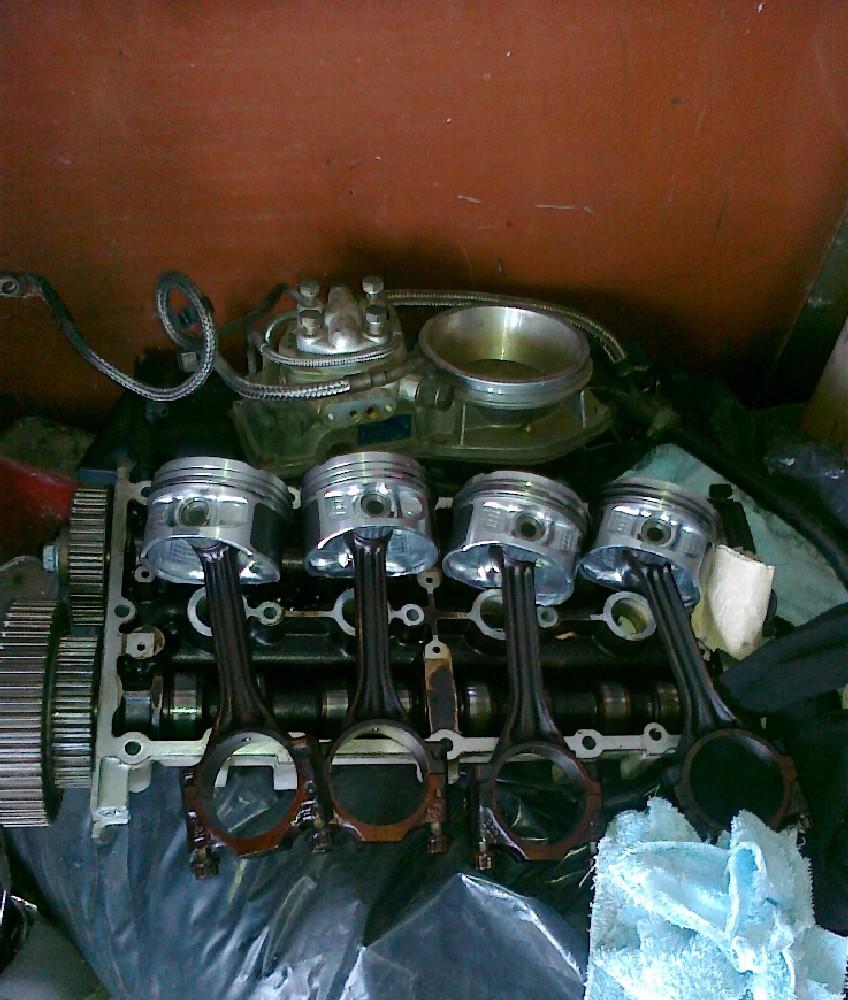

badbull написа:Колата вече е в сервиза. Двигателят е разглобен и се оказа, че и буталата са поизносени(особено едното)и все от едната страна, така че минаваме на план Б - смяна на бутала, сегменти и биални лагери.Предлагат ми комплект бутала, сегменти и биални лагери на кобълшмит за 540 лв.(135лв./бр).Дано "пациента има късмет и да оживее! :P Имам въпрос на какво може да се дължи това износване на буталата?
Износването се дължи на ефтинджос проектиран и произведан мотор. Ако сложа на това купе един мотор от Г3 1.8 90 кс, ще се получи чудесна комбинация. Ала късно, да си проучвал преди покупката.
Макар че, ако не е шумен, слагай само сегменти и се вози.

Здравейте колеги,аз минах по този път преди няколко месеца,моя мотор е AKQ.Сменени бутала,сегменти,биелни лагери,гумички на клапани и гарнитура.Цилиндрите бяха добре,само дето нямаха никакъв хонинг но това се оправи.Всичко ми излезе 500 лв. части и 200 лв. труд.След ремонта нямам никакви проблеми,маслото не е мръднало вече 3000 км, мотора не чука и върви доста по добре в ниските.Като е разглобено всичко почисти си отдушника на картерните газове,бая глеч излезе при мен,понякога зимата заръзват и става кофти.Забравих да спомена че буталата ги взех 2-ра употреба,но много хубави.

Колеги преди малко се върнах от сервиза. Колата е готова,момчетата са се справили по бързо от колкото очаквах. Така сега да обобщя: сменихме бутала, сегменти, биални лагери, семеринги,всички гарнитури,ревизия на главата с напасване на клапаните, една от ролките на ангренажния ремък и свещите. Май е това и всичко ми струваше 1100лв., от които около 850лв. са частите. Първото ми впечатление е че колата е много тиха и двигателя работи спокойно.Сега започвам тестване. Дано всичко да е успешно.По нататък ще споделя впечатления.Да попитам има ли някакви особености при каране след такъв ремонт?
