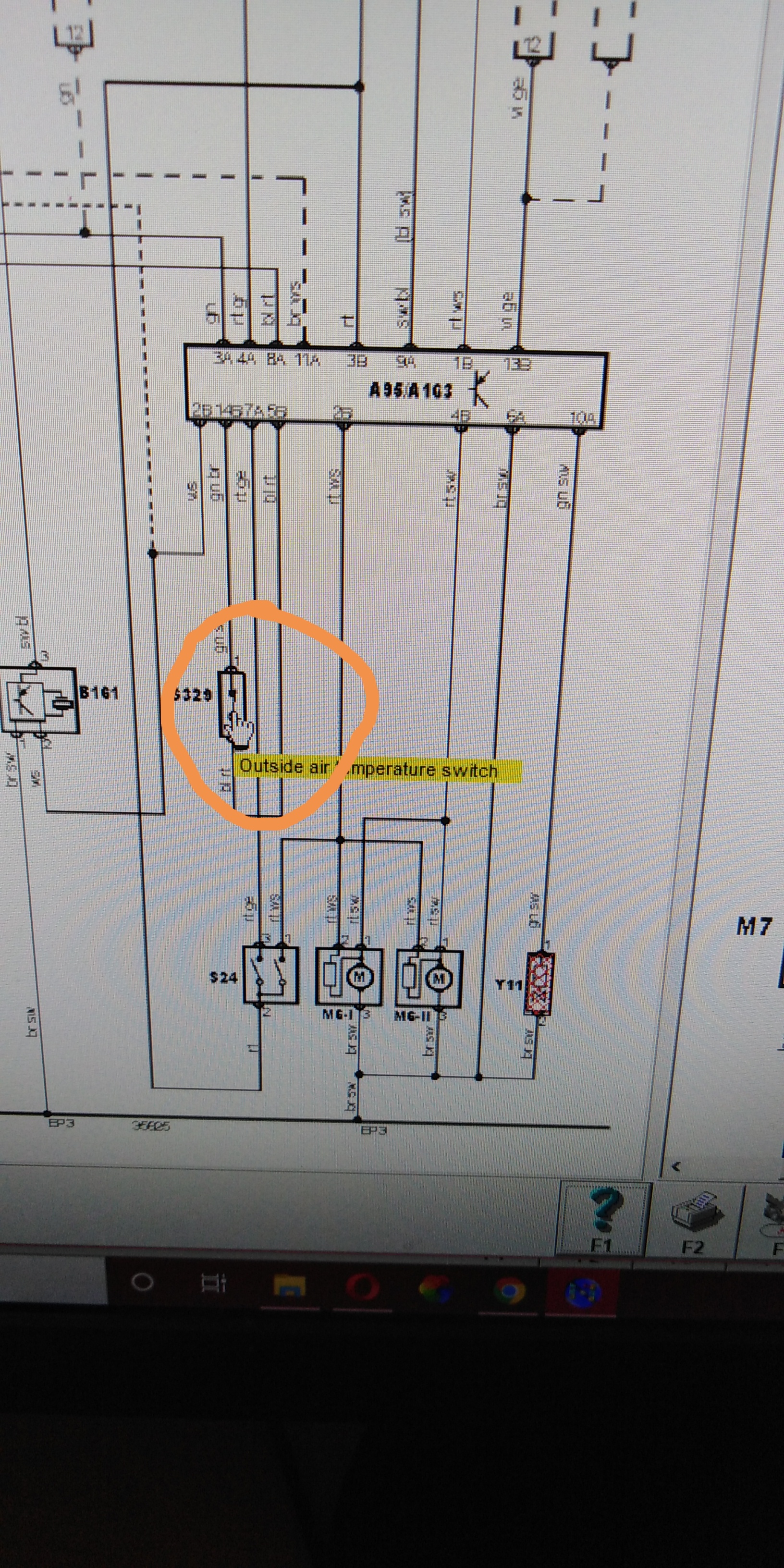

goro21
Мнения: 220
Регистриран на: Пон 07 ное 2011 22:36
Автомобил: Oktavia 1_9 TDi ALH
Двигател: Polo 9n
Местоположение: varna
Re: отчитане на външната температура - голф 4 въпрос
Мнениеот goro21 » Съб 21 май 2022 17:41
Колеги няко знае ли къде се намира въпросния суйтч при голф4/октавия1. Този който намирам в предната броня и показва външната темп на таблото не е.
nikolay_ss
Мнения: 1162
Регистриран на: Чет 02 яну 2014 7:02
Автомобил: Touareg 7P6
Мнениеот nikolay_ss » Съб 21 май 2022 17:45
Пише switch, не знам дали ти трябва сензора, ако е сензора би трябвало да е.
Под кората на чистачките до кутията с буксите вдясно? Мисля, че се виждаше като погледнеш под някакъв ъгъл през кората, но за да го свалиш се разглабя - чистачки, кора.
