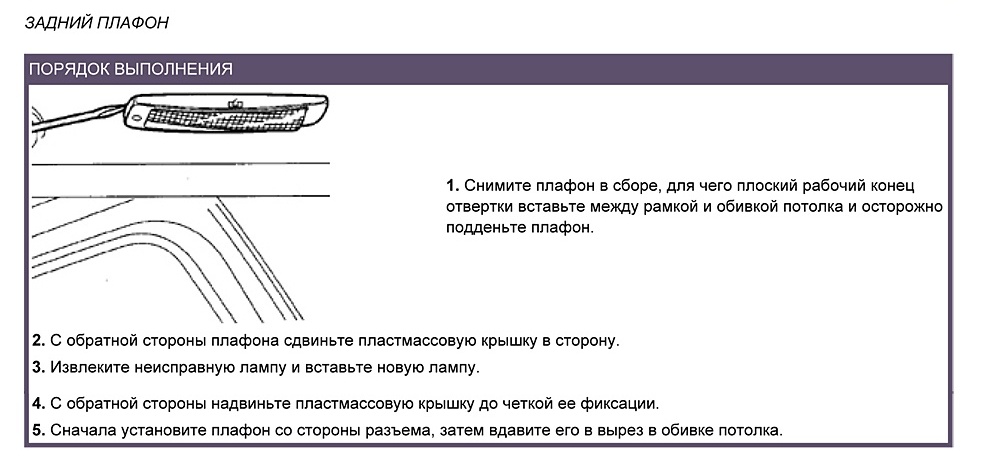

И все пак някой Колега ще обясни ли малко по точно как се свалят задните плафони в купето .Благодаря предварително !

vladislav777 написа:И все пак някой Колега ще обясни ли малко по точно как се свалят задните плафони в купето .Благодаря предварително !
Лично аз съм сменил моите със светодиодни и съм доволен.
Джокер: от едната страна тръгва да се вади по-лесно (от тая страна се намира буксата), точно от другата страна трябва да започне ваденето. :mhihi
