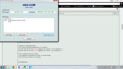

Днес смених датчика с нов исъщата грешка. Последния варянт ( очакван за мен ) беще блока както казва колегата. В понеделник ще го сваля и ще го нося на един майстор в моя град да видя дали ке се навие да го погледне, ако не се съгласи незнам какво ще правя!

pas1.8mi написа:Този АБС е с класическа платка(не е хибридна).Спукал е спойките към конектора.Малко кофти се сваля платката от хидро-блока,но става . Погледни тук за инфо http://vwts.ru/forum/132783.html
оказа се прав имаше спукани спойки, след презапояване го сложих без да обезвъздушавам и не тръгва изобщо

Проблемът е решен, писна ми и изхвърлих абс блока в коша и си купелих нов блок и сега вс е ток. Благодаря на отзовалите се
