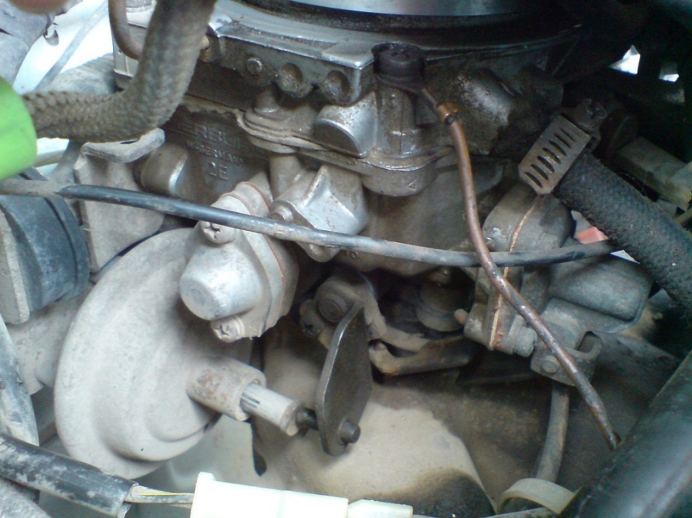

Ето снимка

zvera92 написа:Ето снимка
Само като видях снимката мога да ти кажа,че е доста повъртян този 2Е2

Kakво имаш впредвид с това повъртян?

не ти ли харчи много колата?
дроселовата клапа ти е отворена доста

Eм колега тя като се запали автоматичния смукач си я дърпа и се затваря.А питам
vit_autosofia пак какво означава въртян???

Предполагам е искал да каже "разбъзикан", "разцентрован" и други синоними. Така и така си от София, вземи му я закарай на човека, поне да не си блъскаш главата излишно, хем и малко оборот да му направиш :Mr Green Fun

stefan4o написа:Предполагам е искал да каже "разбъзикан", "разцентрован" и други синоними. Така и така си от София, вземи му я закарай на човека, поне да не си блъскаш главата излишно, хем и малко оборот да му направиш :Mr Green Fun
точно разбъзикан имах в предвид
