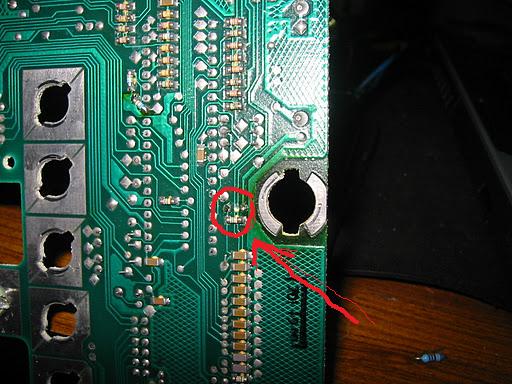

Според мен имаш повече от един проблем с Digifiz-a Това че някой път не свети изобщо а друг път свети се дължи на частично разпоен резистор, който се намира близо до едната от мощните кружки за осветлението на Digifiz-a. Ето и една снимка за онагледяване, на която въпросния резистор липсва.
Снимката е от тази тема, където може да прочетеш други интересни неща http://www.clubgti.com/forum/showthread.php?t=159900.
Просто презапочване на тези 2 резистора и си готов. За останалите проблеми по-добре сложи клипче или поне снимки, защото наистина не разбирам какви точно са, работи ли оборотомера, работи ли скоростомера, температура и тн и тн.

резистор4ето го смених.оправисе за няколко минути след което пак продалжи със същия проблем не си4ки цифри светят на цяло и след като върна от контатк остават както са
