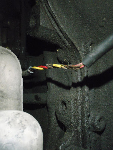

Ооо.......чудо оправих си сам колата
(не съм майстор)
Оказа се датчик на колянов вал.
Когато го дръпнах да го опипвам, той почти веднага взе да се разпада в ръцете ми. Имах там скъсан маркуч на картерните газове (смених го) и това плюс топлина е спомогнало за тоталното разрушение на кабела.Така е правило проблема, когато и където си поиска, а и дори понякога не е запаметявало грешката, в два сервиза съм я тествал без да я покаже.
Купих си VAGCOM направих тест и излезна това:
00523 - Intake Air Temp Sensor (G42)……датчик за температурата на входящия въздух
29-00 - Short to Ground
00513 - Engine Speed Sensor (G28)……………….датчик на колянов вал
27-10 - Implausible Signal - Intermittent
00525 - Oxygen Sensor (G39)……………………..ламбда
03-10 - No Signal – Intermittent
00796 - Fan for Interior Temp Sensor (V42).........датчик за температура на вътрешен вентилатор
01276 - ABS Hydraulic Pump (V64)……….. ABS Хидравлична помпа
16-00 - Signal Outside Specifications
От всички тези грешки главният виновник веднага се вижда.
Имах и друг дребен проблем :
Гарнитурата на капака е пропускала само на двете крайни свещи. Та се заех всичките неща да ги правя на един път, хем като махна колекторите ще се освободи място за обстойно преглеждане на всички кабели и маркучи.
Двете крайни свещи така се бяха спекли, че пот ми текна от г..а
Първо счупване на ключа за свещи
Второ счупване
Заваркаджията ме съжали и ми услужи с негов ключ...дори и с него напъна беше до краен предел.
Тук намерих още един леко заголен кабел (хубаво го изолирах)...в последствие се оказа, че грешката на ламбдата е била от него...за малко да си купя ламбда и да режа катализатора.
След като отстраних 2 грешки:
и колата за 100км тест не е правила проблеми (предния ден Пловдив-Труд четири пъти ми изгасна, 4-тия път до ел.майстор
, сигурно се досещате, че той не можа да я оправи, прехода ми струваше 5 часа за около 15км).

(не съм майстор)Оказа се датчик на колянов вал.
Второ счупване
