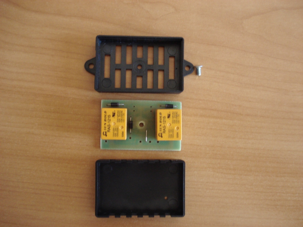

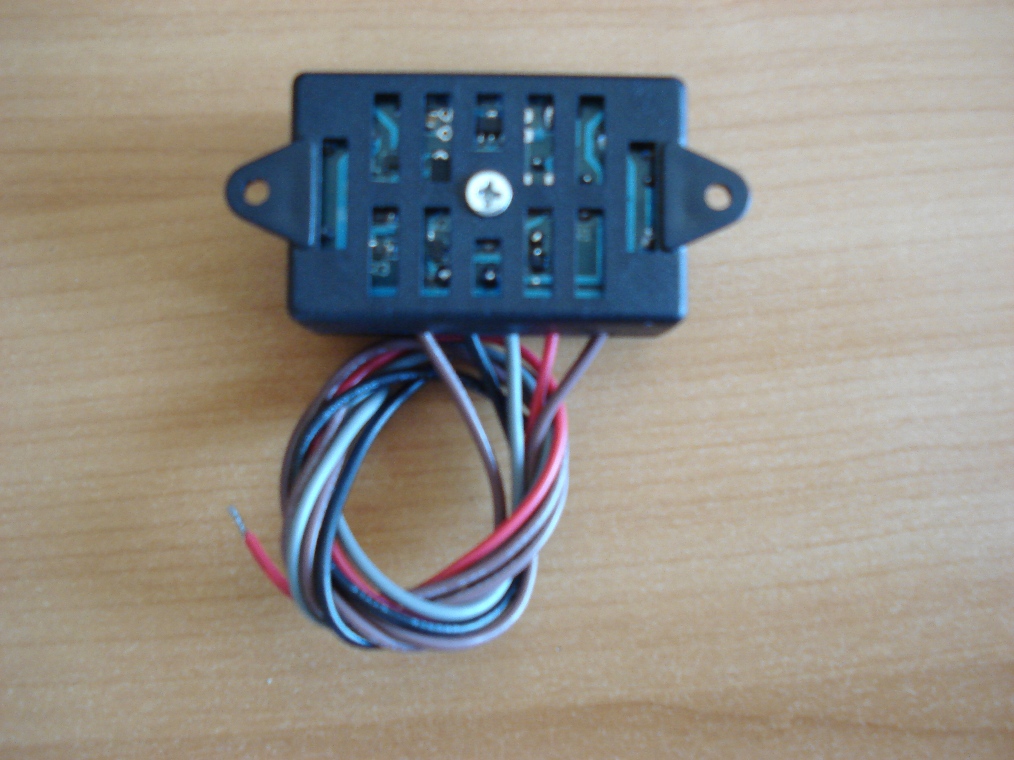

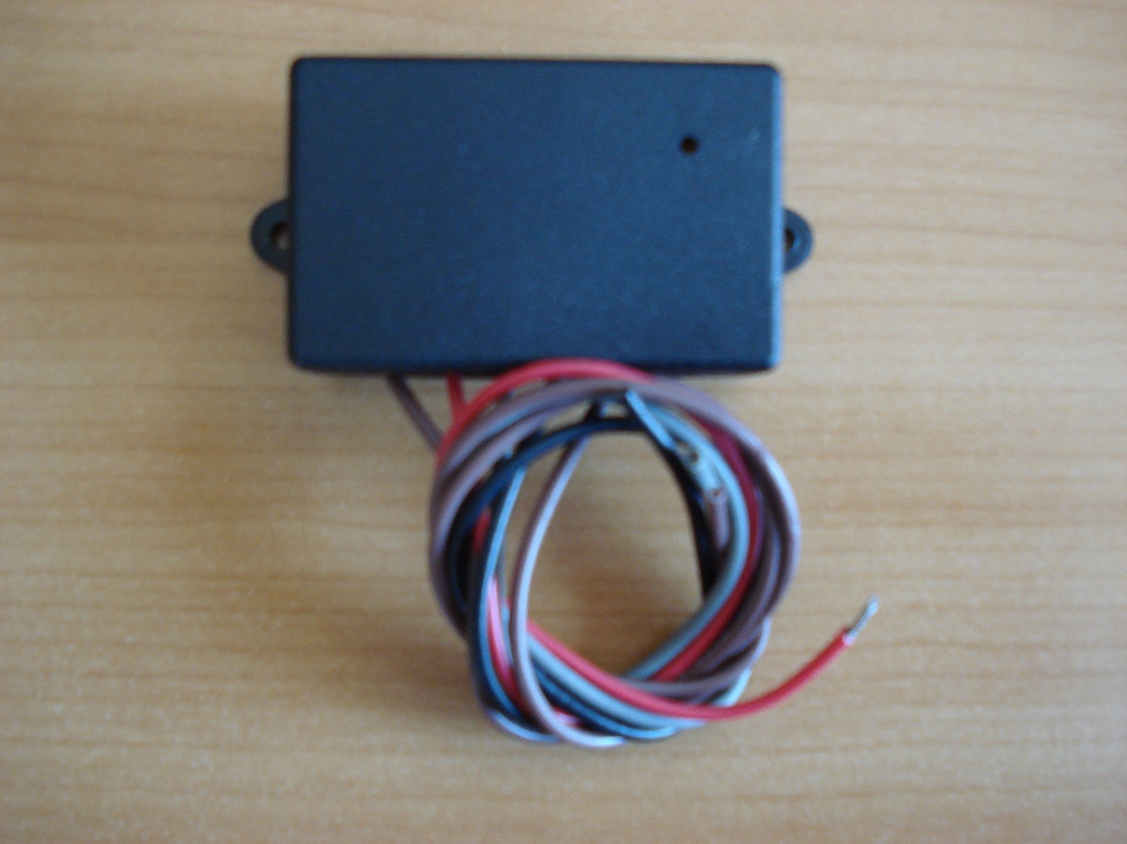

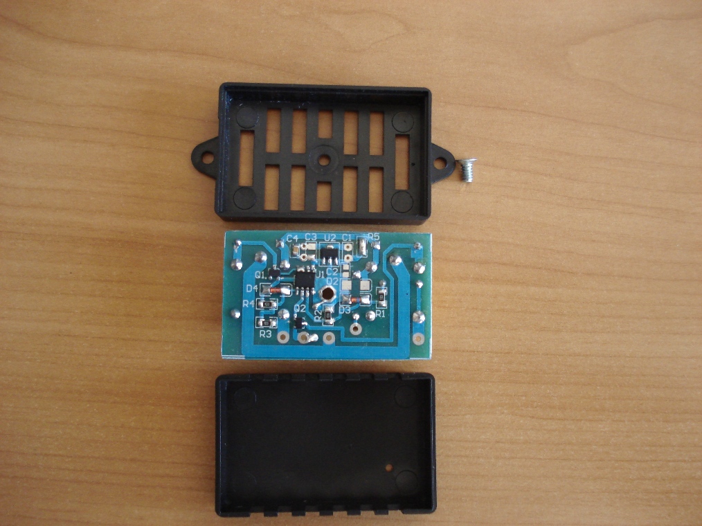

Ето и платката с кутиика всичко както трябва,днес ще монтирам може и да спретна едно клипче!

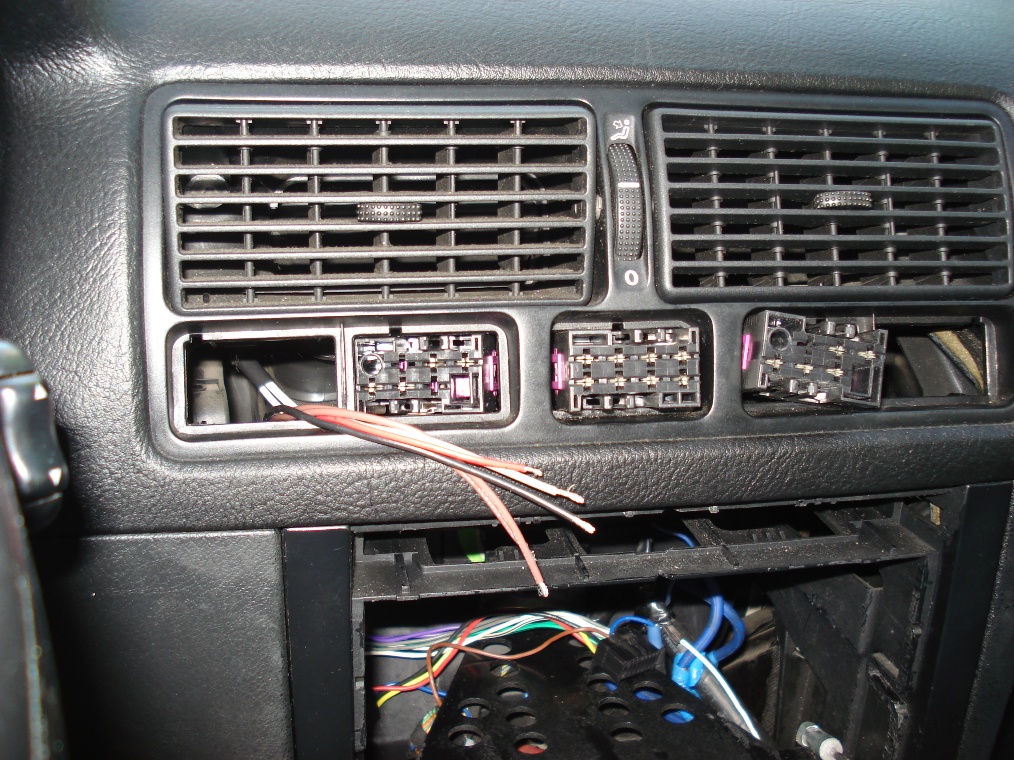

Мнениеот deversant » Нед 29 апр 2012 20:15

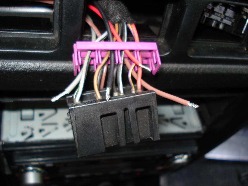

От един колега от Русе,монтажът е елементарен!
Просто трябва да се запоят 5 кабела,към бутонът за авариините!
Бутонът на голф 4,ауди а3,сеат леон... и други играе ролята и на реле за мигачите!
И да си изберете място за кутииката,ако някой колега има желание да пише.На цена от 20лв продава кутииките!
