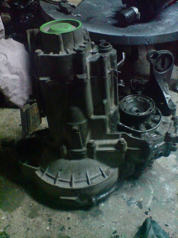

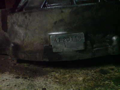

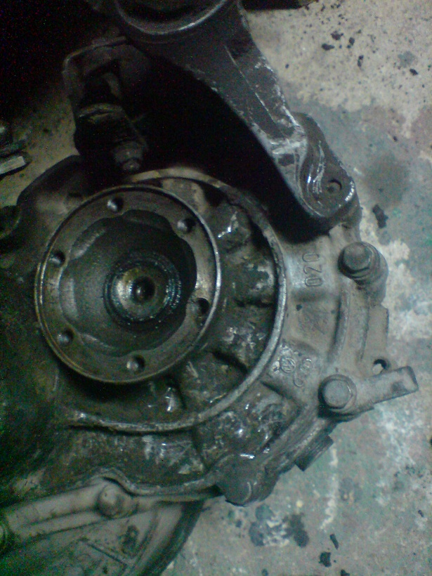

Е нема го тоя код бее :banghead: :banghead: .Ето снимки
bobi_diesel
Мнения: 515
Регистриран на: Пет 18 юни 2010 22:00
Re: 4 Степенна скоростна кутия на Голф 2 - смяна
Мнениеот bobi_diesel » Сря 07 дек 2011 22:16
Това ограденото

Еми колегата каза че тряя да стане... може ли да се познае по нещ0??
zvera92
Мнения: 558
Регистриран на: Пон 19 юли 2010 23:43
Автомобил: Vw Passat
Мнениеот zvera92 » Сря 07 дек 2011 22:30
Еми от ГОЛф 2 1 и .... не помня :lol: .На кутията видях че пише 89 година.
zvera92
Мнения: 558
Мнениеот zvera92 » Сря 07 дек 2011 22:49
Е го е показа се ,добре че е колегата мерси! :beer
