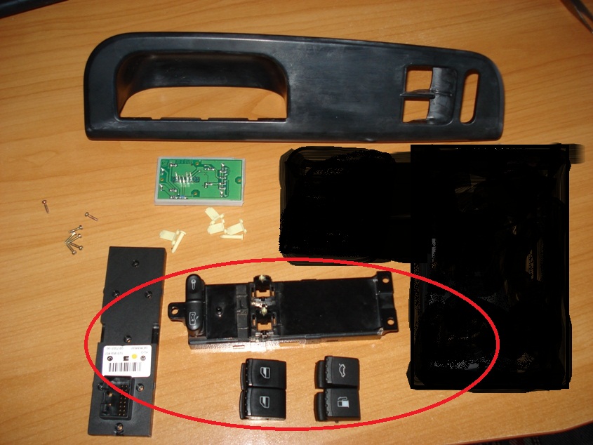

Аз съм измислил много интересни копчета за багажник,гориво и прибиране на Огледала.Когато завърша панелът ще постна малко снимки! :да:
В процес на работа! :Mr Green Fun

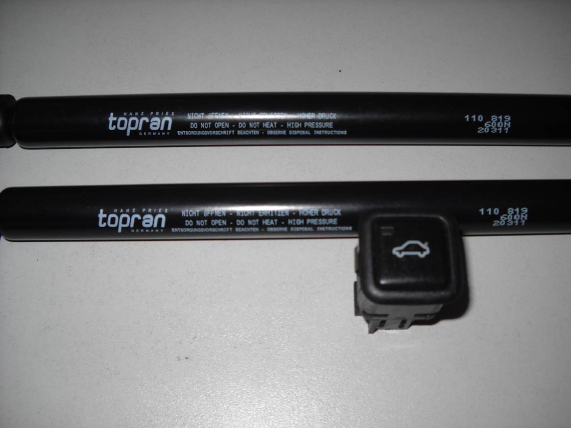

Пристигнаха амортисьорите и си набавих копчето за отваряне на багажника.Другата седмица чакам буферите.

Тези от Фабията не са ли къси 440мм на 4ката оригинал са 500мм разликата е голяма... Или аз се бъркам?
delian1978
Мнения: 654
Двигател: ALH 1999
Местоположение: Шумен/Габрово
Re: Екстра автоматично отваряне на багажник голф 4 с ключ VDS pr
Мнениеот delian1978 » Съб 18 фев 2012 14:58
Точно така колега,къси са и ще трябва малко преправяне за да мога да ги монтирам.

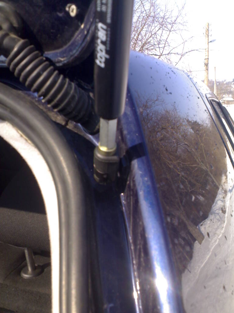

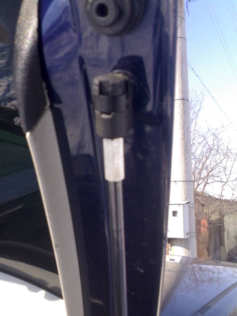

Днес направих амортисьорите,като ги удължих от двете страни с по една дистанционна гайка М6х25,като вътре сложих шпилка М6 за да мога да навия отново накрайниците.Така удължих общо амортисьорите с 5см и стана перфектно,само дето в началото малко трябва да се помогне на капака и после се вдига сам.Дано буферите да дадат необходимия начален тласък иначе няма да стане цялата идея.
