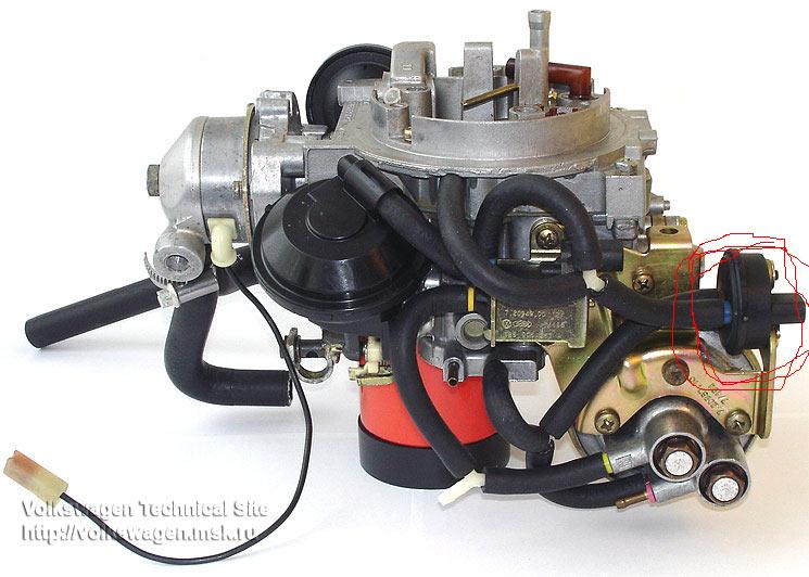

@Zdravko тук на тази снимка май се вижда,това за което говориш http://vwts.ru/images/repair/5687_01.jpg

Проблема не е в него.Провери пластмасовото кръгло нещо дето влиза буксата в него.Ако му се спре подаването на 12v,вакуумното бутало излиза до край :) Явно тока му спира.Моята правеше подобен проблем.Имаше и изгорял бушон.

mupk0 написа:Проблема не е в него.Провери пластмасовото кръгло нещо дето влиза буксата в него.Ако му се спре подаването на 12v,вакуумното бутало излиза до край :) Явно тока му спира.Моята правеше подобен проблем.Имаше и изгорял бушон.
ясно.ще го закача и ще пробвам пак.но дали да го оставям него или да си карам с 2е3 то това се колебая най много.а там ток от някой от датчиците ли иидва смисъл да не би пък някоя от буксичките на датчиците да се еразхлабила и за тов а да е правела така,или директно като дадеш наконтакт си ддва 12в или там колкото му енеобходимо

Аз много лесно установих проблема дори без мултицет.С 2 кабелни обувки с + и минус му пускаш сигнал когато това стане и виж как ще се отрази :) Това нещо трябва да има винаги 12в(след контакт).Като му спре тока се получава точно това ;)
@агенте според кода на мотора има препоръчителен празен ход.Няма смисъл да са изключително ниски оборотите ;) Има си таблица.Отделно моята кола е с вал и повече градуси,така че има и други фактори :)

mupk0 написа:Аз много лесно установих проблема дори без мултицет.С 2 кабелни обувки с + и минус му пускаш сигнал когато това стане и виж как ще се отрази :) Това нещо трябва да има винаги 12в(след контакт).Като му спре тока се получава точно това ;)
12в не ели на този клапан който си използвал ти за принудителното отваряне на втората клапа,а не на онзи другия къглия.междодругото оборотите на RF мотора ги дават 750на пх. а какъв вал си сложил ти от какъв мотор.има ли положителна разлика
за това което е заградено в червено ли говориш колега?

Дам напълно си прав.Ето тука сега видях http://www.doppel-wobber.de/wbb2/golf_info.php?id=149 .Leerlaufdrehzahl 750 оборота пише за RF двигател с пиербур 2е2 :) Точно колкото съм ги нагласил.А и дори да не е така двигателя си работи напълно стабилно с тези обороти.

Дам.Точно за него говоря.Трябва да има 12в постоянно!Ако ли не става точно това което си описал.Вала ми е от 2Е.С вала аз вече няма как да държа 750 оборота,заради различните фази.За мене разлика има,но съм барал и по карбуратора :)
