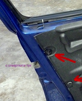

Копчето за заключване може да се махне и при отворена врата.Просто с една отвертка щраквате механизма на бравата като имитирате затваряне на вратата.Отвертката играе ролята на щифта на купето.Като свалите кората отключвате с вътрешната дръжка. Поздравление за темата! http://img406.imageshack.us/img406/905/3bezkora.jpg
