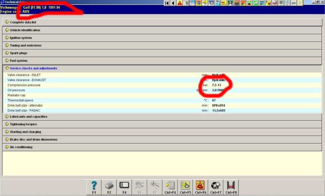

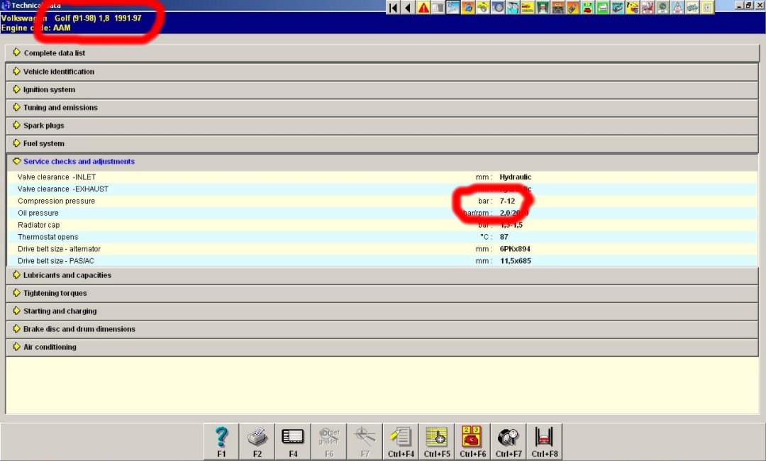

При ААМ дават нормална компресия от 7 до 12 атмосфери,при ABS/ADZ я дават 7.5-13 .
При еднакво износен двигател (или еднакво нов),няма как да е еднаква,именно защото единия има по-ниска степен на сгъстяване и съответно налягането в цилиндъра (което е компресията),няма да е същото.
