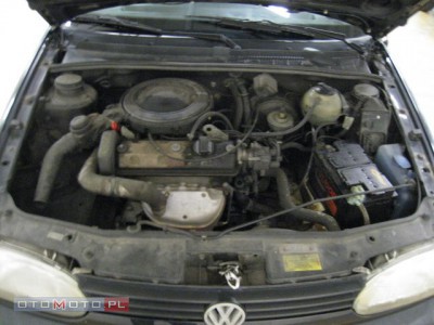

Може ей така измежду другото да си погледнеш да не ти смуче въздух от някъде. Да не е тампона под моното. Както можеш и да си замериш темп. датчик на дюзата на моното. Може да почистиш и друселовата клапа, след това да откачиш плюсовата клема на акумулатора за известно време и да запалиш колата да поработи на място около 5-10 минути без да подаваш газ само на свободна. Щом си сигурен, че проблема не е по запалването. А иначе горивния филтър щом си решил смени го няма да е лошо, но 80-90% съм сигурен, че проблема не е от него. Иначе лесно се сменя, единствения недостатък е отвратителното време. Аз моя го бях сменял лятото някъде с един крик и имайки на предвид, че за първи път сменям подобно нещо се справих

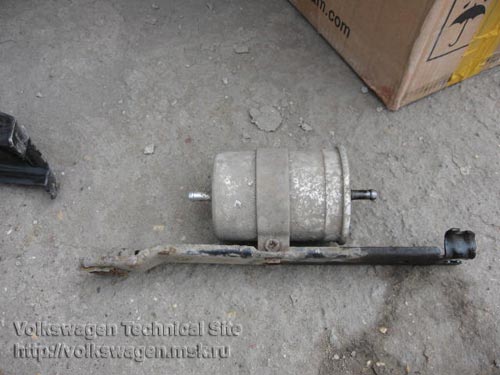

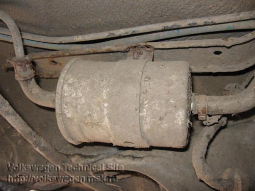

Ето някакви снимки който съм намерил в нета Иначе при тези калпавите горива кой знае. А ако е нещо от бенз. помпа по-скоро помпата няма да има достатъчен дебит, но пак ще подкачва бензин до колкото знам. Питах те за кутията на въздушния филтър дали не е такава и ако е такава да пробваш да запушиш с 2 ръце двата отвора на "тръбата" на кутията (за студен и за топъл въздух) при запален мотор, ако е добре всичко трябва да изгасне, ако не загасне значи смуква въздухче от някъде
Нищо не ти пречи да провериш тези неща, който ти изброих. Темп. датчик дето е на дюзата се проверяват стойностите му с мултицет, ако не се лъжа при загрял двигател, някъде имаше тема по въпроса.
Ето някакви снимки който съм намерил в нета Иначе при тези калпавите горива кой знае. А ако е нещо от бенз. помпа по-скоро помпата няма да има достатъчен дебит, но пак ще подкачва бензин до колкото знам. Питах те за кутията на въздушния филтър дали не е такава и ако е такава да пробваш да запушиш с 2 ръце двата отвора на "тръбата" на кутията (за студен и за топъл въздух) при запален мотор, ако е добре всичко трябва да изгасне, ако не загасне значи смуква въздухче от някъде -
