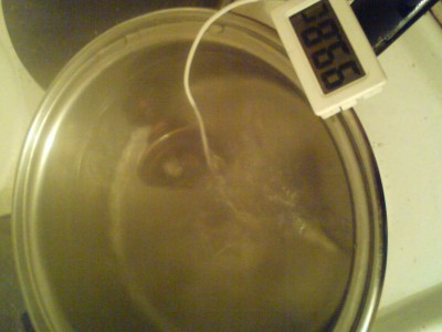

batVenci, някога проверявал ли си термостат в тенджера?
Термостата на снимката е произведен в West Germani, познай коя година
снимах го защото исках да го продам, но за мой късмет никой не прояви интерес към античното парче метал. Преди два месеца се скапа термостата на моя голф (най-вероятно произведен 84г) и сложих този от снимката. Отваря при 88гр и при 95 вече е напълно отворен. Като го монтирах на колата пак го пробвах при работа на празен ход. Маркуча си остава ледено студен до 88гр и като започне да загрява само за 30 секунди маркуча вече е горещ и започва да пари - значи дори в началото на отварянето дебита никак не е малък.
Възможно е термостата да не затваря плътно и да се процежда мъничка струйка, която наистина да се охлади в радиатора и долния маркуч да не загрее толкова колкото горния, но ако струйката наистина е толкова малка едва ли ще окаже влияние на времето за загряване на двигателя.
За качеството на термостатите по магазините съм съгласен донякъде с теб защото сигурно съм пробвал 10 термостата за ладата и нито един не ми хареса в тенджерата, но за голф съм купувал само веднъж и си беше перфектен, а не беше скъп 15 - 20лв.
При всички случаи първото което се прави при подобни проблеми е да се измери температурата на двигателя с достатъчно точен и надежден термометър по достатъчно точен начин. Да се разчита на показанията на таблото ми се струва доста наивно.
снимах го защото исках да го продам, но за мой късмет никой не прояви интерес към античното парче метал. Преди два месеца се скапа термостата на моя голф (най-вероятно произведен 84г) и сложих този от снимката. Отваря при 88гр и при 95 вече е напълно отворен. Като го монтирах на колата пак го пробвах при работа на празен ход. Маркуча си остава ледено студен до 88гр и като започне да загрява само за 30 секунди маркуча вече е горещ и започва да пари - значи дори в началото на отварянето дебита никак не е малък.Възможно е термостата да не затваря плътно и да се процежда мъничка струйка, която наистина да се охлади в радиатора и долния маркуч да не загрее толкова колкото горния, но ако струйката наистина е толкова малка едва ли ще окаже влияние на времето за загряване на двигателя.

ktamen написа:batVenci, някога проверявал ли си термостат в тенджера?
Да, на времето преди по-вече от 10 години. Тогава на познат Голфа загряваше, и "варих" термостата за да се убедя, че е блокирал. После "варих" и новия преди монтажа за да се убедя, че отваря. Температурата не съм мерил с термометър, важното бе, че отваря преди водата да закипи, след което колата се оправи.
Иначе съм съгласен, че термометрите на колите обикновенно показват приблизително. В моя случай, след смяната на термостата, температурата при обдухване на радиатора при "извънградско", се повиши с една чертичка, което приблизително е около 20 градиса Целзий, достигайки вече по-оптималните 80-90 градуса Целзий. Разбира се тези градуси не съм ги мерил с еталонен термометър, но първата степен на перката се включва веднага след подминаване на втората чертичка на термометъра на Голфа. Макар и не перфектно, това поведение на охладителната ми система засега го приемам...
