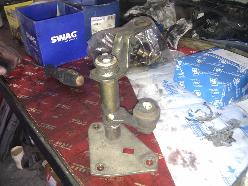

Колеги, въпреки, че смених всички тампони от време на време лоста отново става тежък и усилието при превключването на скоростите става по-голямо, като се чува триене на гума в гума при превключване :shock
koleca1
Мнения: 81
Регистриран на: Вто 15 дек 2009 9:58
Re: Скорости-Климатик-Решено! Да, но май не е
Мнениеот koleca1 » Съб 19 май 2012 18:19
Най-сетне скоростите на голфарата се движат с половин пръст :banana
Оказа се, че трудно се движи една от въртящите се "стави" по лостовта система, след разглобяване и гресиране сега имам съвсем различна кола :applause:
Ето това бе виновника
