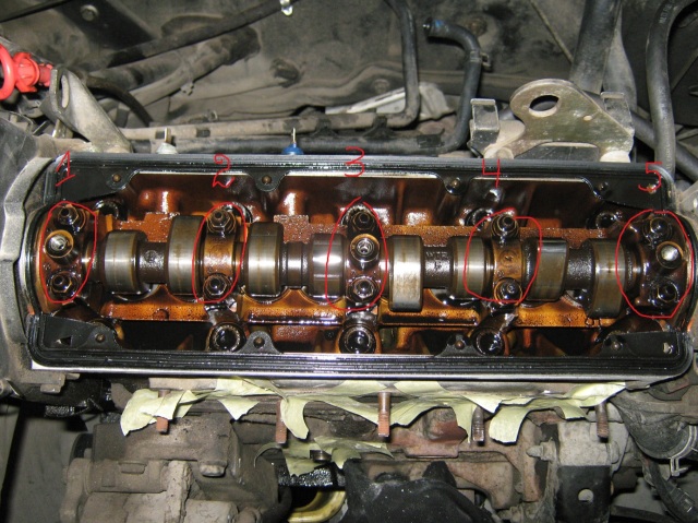

здравейте колеги незнам нали е правилно да пиша тук но колегата по горе е качил снимка на вала и е отбелязъл челюстите 12345 та по вапроса ми имам превартяни болтове на капака и търся отбелязаните от колегата челюсти едно,три и пет ми трябват мотора е 1.6 ми 75кс също и болтовете за завиване на капака трите на брой

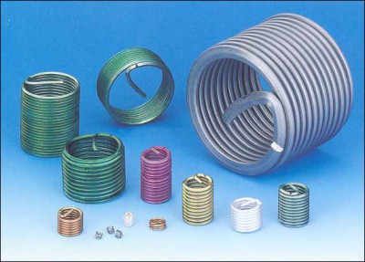

Тези неща си вървят с главата, и не е желателно да се сменят. Има вероятност да не се завърти вала като ги смениш. Колкото до резбите отиди
в някои сервиз да ти навият резбови втулки.Ако пък изкаш сам да се справиш отиваш в магазин за крепежни елементи купуваш си няколко резбови втулки мечик и бургия и деистваш :)
