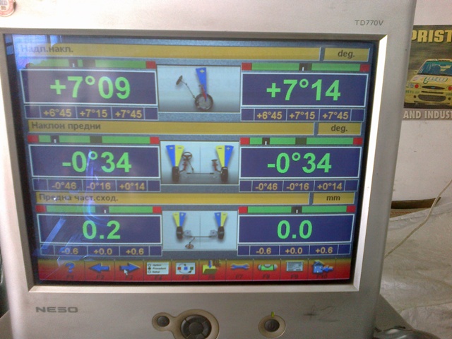

Може ли коментар по снимката?След смяна на макферсони, амортисьори,двата задни тампона на носачите и двата тампона на задният мост,колата дърпа на дясно.След първият реглаж беше много зле, като пусна волана и след 20 метра съм в храстите.След вторият метрите отиват на 100.При втория реглаж увеличи надлъжният наклон на дясното колело.Кoлата е vw bora .

Значи какво направих:вдигнах цялата предница,разхлабих носачите,размених биалетките,размених гумите предните и след като я пуснах стегнах носачите.Сега колата дърпа на ляво. :icon_lol
След описаните процедури в началото волана се въртеше много трудно но в последствие се оправи и дърпането изчезна.
