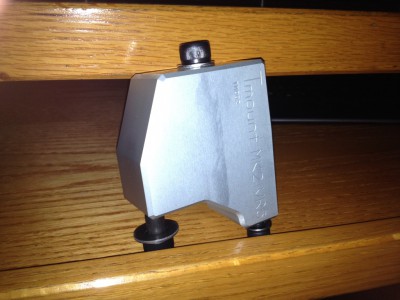

Да попитам тампона където е отпред под радиатора пасва ли си или се слага друг тампон?
Гледах че слагат ето това нещо някой знаели какво е ?

Ми тампона е същия от моята дойка.Не зная дали ще издържи на напъна обаче или ще трябва да се сложи някакъв друг по - здрав?

Емо Йорданов написа:Ми тампона е същия от моята дойка.Не зная дали ще издържи на напъна обаче или ще трябва да се сложи някакъв друг по - здрав?
от Г60 :rolleyes
