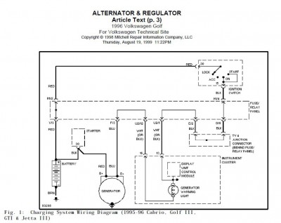

Re: голф 4 - Алтернатор проблем
Мнениеот bobocamaro » Вто 03 юли 2012 15:53
на пасат е с диод и с помощни резистори, за тока който липсва при тебе. на тройка таблото е с лампа

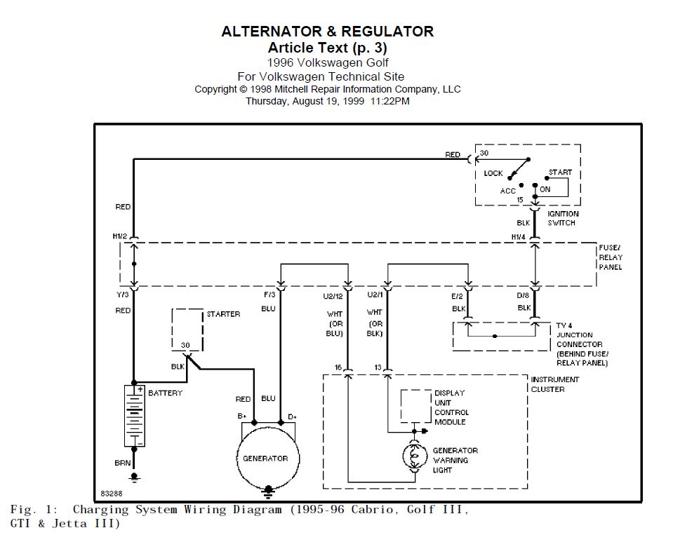

Мнениеот bobocamaro » Вто 03 юли 2012 18:14
с лампа е таблото.
http://t3.gstatic.com/images?q=tbn:ANd9 ... 0AT_WjS&t=
ето как калният възбуждащ ток минава през скапаната лампа.
Мнениеот mafiacartel » Вто 03 юли 2012 20:23
bobocamaro написа:с лампа е таблото.
Колега някой табла са с диоди други с крушки е моето е с диод. Идея си нямам защо!
