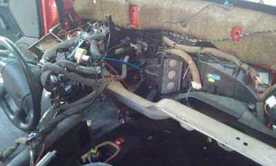

това което колегата ти показва е от кола без климатик - нищо общо нямат
не съм се интересувал и за това не мога да ти дам 100% сигурен отговор но имам снимка на разглобено табло
мисля ,че ограденото с червен кръг е твоята цел

утре пак ще разглобя и пак ще търся макар че съм сигорен че и там не е защото всичко съ гледал свалих и жабка и и другите пластмаси

от тази гледна точка ми се вижда най-удобно
мисля ,че това е което търсиш - но не мога да съм убеден тъй като нямах много време да се запозная с вентилатора и работата му
пиши като има развитие за да е полезна темата ти

точно така разглобих и аз и никъде не с е вижда подобно нещо. пък и от друга страна немеца толкова ли е прост да го сложи някъде където никой н е може да с е сети

моля някой ако има снимков материал да покаже горе долу при различните модели къде се намира туй нещо дето мяса на онуй нещо

Ха на бас, че не немеца, а италианеца е прост.
Я дай снимка на климатика при свалена жабка?

Колегата е дал снимка при оригинален климатик как е. При Диавия се намира над моторчето.
Разлики между двата:
- оригинален климатик е - очиларка (маска) с две перки, управление за перките под казанчето на антифириза, маркучите влизат зад мотора отдясно горе (на нивото на главата), вентилаторче за парно, което е обърнато и не се вади надолу, а към пасажера, също има разлики във врътките за парното и т.н. и т.н.
Ако някое от тия неща ти липсват значи си с Диавия. Това са двата варианта, друг няма

нали затова е този форум за хора които не са специалисти , да с е помогне ако може човек сам да си отсрани проблема долкото е възможно , това искам да кажа на колегата Bioside а дето се възмущава че нямам понятие от ел. част на кола. за негово сведение а и на всички останали искам да кажа че, информацията която ми дадоха тук е крайно не точна, днес откриха къде с е намира реостата , и той няма нищо общо с този където ми го дадохте на снимката, съжалявам че не го снимах за да ви го покажа, в крайна сметка , го шунтираха , но пак не работи само 1-ва степен, другите работят ! на колегата изкам да му кажа че ако не иска да обяснява
, никой не кара , да си гледа работатта
мислех да не пиша и да отговарям но все пак изкам да съм полезен на някой на кой то му предстои тази оперция, и да му кажа да не с едоверява много на този форум

колега информацията която ти бе дадена от всички опитали се да ти помогнат е абсолютно точна за автомобили с оригинално монтирани части
ако климатика ти е диавиа,мидеа или хуйджитсу се сещаш - не можем да гадаем
радвам се все пак ,че си решил проблема си
колкото до доверието към форума и потребителите му - от тях може много да се научи та не показвай неблагодарност и неуважение, утре да не ти затрябва друг съвет
