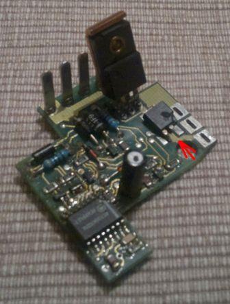

Малко да повдигна темата. Днес свалих релето (№377) и го отворих. Вътре са две намотки - едната е за предните чистачки, другата за задните. И двете намотки са ОК, никоя не е залепнала. Но в релето има и електроника - една микросхема, няколко резисторчета и едно кондензаторче. Чудя се дали не е проблема там?

Здравейте,колеги.Аз имам следния проблем с моя Пасат B-5.Задната ми чистачка работи непрекъснато.Тя е захранена постоянно и се управлява от електроника.Разглобих я в корпуса на мотора има платка на която има изгорял елемент,на който не мога да видя какво пише ето снимка.
Ще бъда много благодарен ако някой има такава и да ми напише параметрите на ел.компонента.

А защо не пробваш с реле втора употреба, вместо да го мъчиш това?

batkotivalio с какво реле втора употреба,кой ще ми продаде само електрониката.

Дори да смениш изгорялата част , 99% няма да се оправи платката. Съвременната "хубава" електроника ,е на принципа на лавината.Един елемент цъфне ли , повлича всичко останало след себе си.
