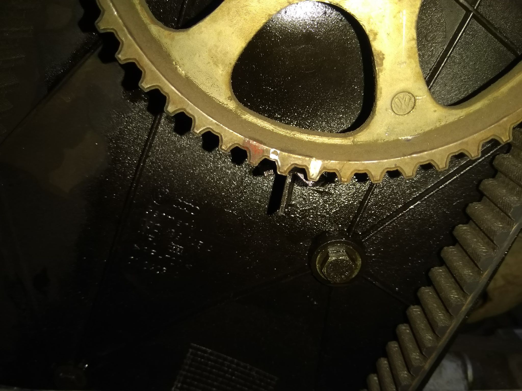

Здравейте колеги,малко ще вдигна темата от прахта.Историята е дълга но един "майстор" ми смени ангренажа и уж всичко точно.В началото ми направи впечатление че е малко по-шумна ама ме изкара с номера че съм си бил въобразявал та както и да е.Тези дни подкарах колата на дълго и след 100 я няма никаква буквално.Реших аз да погледна белезите на ангренажа и какво виждам - разпределителния вал зацепен зъб напред спрямо 0лата на коляновия,погледнах как са хлабините на ремъка и от към водната помпа е по-стегнат отколкото между разпределителния и коляновия :eek Та колата започна и да губи вода,вече прави и локвички.Тече отзад от помпата и се стича по блока надолу и питането ми е възможно ли е от това натягане да се е пре"%%ала помпата?

Saleri-то го взех от Тех-Ко,с пластмасова турбинка е.Питах за метална нямало за ABU вече но както и да е.А проблема със вървенето е,че 1,2,3 скорости ги набира 3-3.5к обороти,а на 4-5 забива на 3200,това може ли да се дължи на този един зъб разлика?Дори и по нанадолнище със педала до земята повече не може да вдигне.като на място си се форсира.Делкото не е въртяно.
Тук белега на коляновия е точно на 0лата.

Като видя рисувано с маркер по ангренажа... аджамийска работа. Изтрий тези белязки, една кръгла вдлъбнатина е оригиналната белязка на колелото. Сигурен съм, че от зацепването е проблемът с вървежа на колата ти. Относно помпата - дали с метална или пластмасова турбинка, все тая, според мен.
Ако съм на твое място, ще отида при този майстор и ще поискам да ми оправи колата за своя сметка, като му покажа белезите на ангренажа.

Колега, HEPU също е с метална турбинка. Аз такава слоих и не съм имал никакви ядове досега. Вървеното е свързано с грешка в зацепването на ремъка както са споменали колегите. По спомен ако ангренажа не беше зацепен според белезите мотора беше зверски флегматичен и доста шумен (направо си тракаше). На последните две снимки на първа страница, които съм дал можеш да видиш белезите на ABU мотора. На ABU малко кофти се опъва ремъка, понеже водната помпа ти играе ролята на обтегач. Много майстори масово пренатягат ремъка на този мотор и помпата протича. Никога не съм виждал някой да опъне ремъка и после да провери 90 градусовия метод на огъване на ремъка с палец и показалец, за да се провери нужната хлабина.
