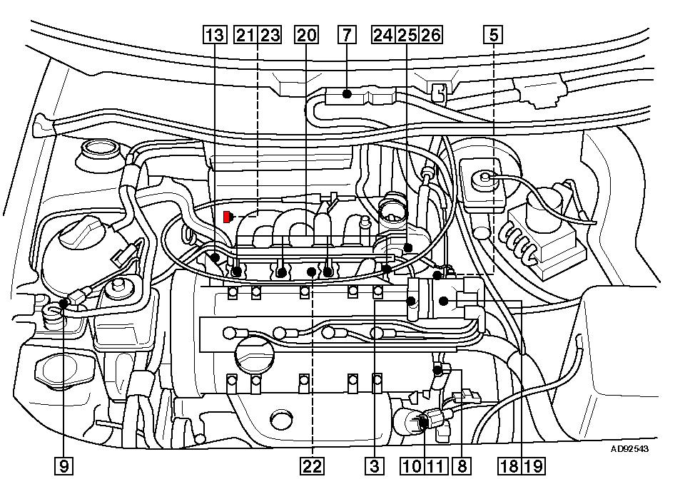

Над дросела отзад(ще видиш около дросела това е единственото нещо с ел. кабел), хванат беше с едно или две винтчета, вадиш и чистиш внимателно.
Ето какво представлява:

добре ще потърся този датчик, а с ВД-40 мога ли да го почистя че в момента под ръка това имам (или пък чистител за карбуратор/дроселова клапа).. иначе колега аз нямам никакви проблеми с оборотите след като загрее, държи си ги най-нормално..
допълвам: по аутодата за моя двигател вижте къде го показва тоз датчик, около дросела подобно нещо не видях колега има само една дебела букса и то е май за самия дросел..
