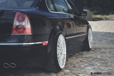

Hooligan_sk - благодаря за мнението ти. Използвах някакъв калкулатор за гуми и излиза ,че този размер е съвместим с размерът за който ти ме съветваш 225/45 , като няма да има разлика в показанията за скорост. Можеш ли да ми кажеш какво точно ще рече - прилично стречната ? Грозно ли ще седи ?

Прилично стречната...нещо такова.Вижда се,че гумата е по-тясна от джантата.В случая джантите едва ли са 8J,но така ще изглеждат примерно.
А по този калкулатор излиза,че 205/50/17 няма да са прилично стречнати на 8J...по-скоро леко стречнати или хич...

Ето снимки за 8J джанта + 205/50/17: https://tyrestretch.com/8.0-205-50-R17/
Не е толкова драматично в интерес на истината, ако са прилични гумите в този комплект няма смисъл да даваш пари за други. Иначе стандартните размери за колата ти са 195/65/15; 205/55/16; 225/45/17. :arrow

Благодаря ви момчета. Стана ми ясно за какво става въпрос. Мисля ,че на този етап ще ги оставя тези гуми, защото имат още доста живот. Няма да е грозно , което ме успокои. Благодаря за нагледните примери . :) :th_up :beer
